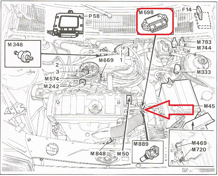

Danke für den Tipp, wo sitzt das Zündmodul? Beim CTI weiß ich das . Aber beim XS?? Am Drosselklappenpoti?
Re: Geht plötzlich aus
Verfasst: So 08.06.14 22:32
von Garo
Am Verteiler

Verfasst: So 08.06.14 22:54
von Pipes2101
