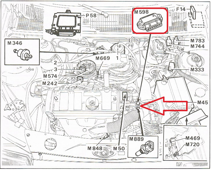

Danke für den Tipp, wo sitzt das Zündmodul? Beim CTI weiß ich das . Aber beim XS?? Am Drosselklappenpoti?

Re: Geht plötzlich aus
Beitrag von Garo » So 08.06.14 22:32
Am Verteiler

heute ging er aus und gar nicht mehr an. 25 km mit meinem CTI nach Hause geschleppt. Zuerst Bremsenreiniger in den Vergaser gespritzt, war nix. Dann Zündkerze raus und nach Funken geschaut. Keine Funken. Verteilerkappe gelöst, sah super aus. Auto hat ja auch erst 47 TKM runter. Danach Zündspule ausgetauscht...kein Funke. Dann habe ich das Zündmodul getauscht, und siehe da... Funken :-). Du hast mit Deiner Vermutung Recht gehabt. Zum Glück habe ich den vorherigen 205 von meinem Sohn geschlachtet und fast alle Teile aufgehoben. Sonst wäre die Sache schwieriger geworden.
Jetzt wollte ich noch die Leerlaufprobleme gerade beheben. da die Mutter auf der Drosselklappenwelle lose war und nicht mehr festgezogen werden konnte. Dadurch war der Leerlauf immer unterschiedlich. Leider ist jetzt beim Nachschneiden des Gewindes die Klappe übergesprungen und die Federn hätte ich wahrscheinlich auch nicht mehr mit der richtigen Vorspannung hingekriegt :-(
Aber zum Glück habe ich ja Ersatzteile:-)
Noch eine Frage zum Zündmodul. Da war eine Paste drunter. Muss man da wieder was hinschmieren und was ist das? Wärmeleitpaste?

Beitrag von Pipes2101 » Mo 09.06.14 22:49
Genau das alte Zeugs runter und neues drauf das ist wie du schon richtig vermutet hast Wärmeleitpaste. :daumenhoch:
