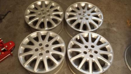

Beitrag von dani406 » Fr 08.11.13 13:56
So sehen diese Felgen aus. Weitere Informationen, ausser den Massen oben, habe ich nicht.

Beitrag von peugeot-fan91 » Fr 08.11.13 14:36
dani406 hat geschrieben:So sehen diese Felgen aus. Weitere Informationen, ausser den Massen oben, habe ich nicht.
normalerweise steht da oft der name der felge, der hersteller und/oder ne nr. drinne, mit der man die felge identifizieren kann - muss ja auch so sein, wie soll man die sonst eintragen wenn nirgends der "name" drauf steht :D

Beiträge: 19496
Re: Ist diese Alufelge zugelassen?
Beitrag von obelix » Fr 08.11.13 15:04
peugeot-fan91 hat geschrieben:
zumindest sollte man mal wissen, für welchen peugeot die gebaut worden sind, dann kann man sich weiterhangeln...

Der Verkäufer konnte noch folgende Angaben liefern: 03 spain, 11060, 7n632, 7jx16 ch5-39 , Peugeot 407 montiert

Beitrag von Rolf-CH » Fr 08.11.13 21:43
Diese Felgen gehören an den 607 Phase 1
Montieren kann man die ev. schon. Könnten passen.
Aber wenn Du in eine Kontrolle kommst oder MFK könnte es schwierig werden.
