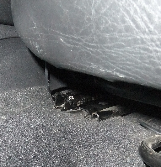

kann vielleicht mal jemand ein bild einstellen wo der fahrersitz ganz hinten ist.....dann nach vorn geklappt und nach vorn geschoben ist...
ich würde gerne sehen wie da die sitzschienen aussehen
bei mir siehts so aus

Bei meinem Ph. I sieht es ganz ähnlich aus, zwei kleine Unterschiede sind mir aufgefallen:
- An der äusseren Schiene kann ich 7 Löcher sehen (bei dir nur 6)
- An der inneren Schiene sind die zwei "Höcker" (die möglicherweise der Endanschlag sind) erst ganz am Ende der Schiene.
Bei deinem sind die ein ganzes Stück weiter vorne:
Vllt liegt ja da das Problem mit "geht nicht ganz nach hinten"
Habe noch einen Schlachter PH. II, der steht aber ein paar Meter weg.
So ich die Tage mal da in die Nähe komme, sehe ich dort mal nach.
Gruß CptAGE

irgendwas stimmt an meinen schienen nicht...wenn der sitz 5cm weiter nach hinten ginge.....dann würde ich auch an die vorderen schrauben ran kommen......so wars jedenfalls bei meinem phase 1 bauj. 96.
jetzt komm ich nur sehr umständlich an die innere vordere schraube...

Hi Bigfoot,
hier das Bild aus'm PH I
War heute aber auch am PH II, da sieht die Aussenseite genauso aus wie bei dir:
(Bild weggelassen w/ Maximale Bildzahl überschritten....)
Innen ist jetzt leider genau von oben, aber die Pos. der "Höcker" ist genauso,
der goldfarbene Haken ist leider in seiner senkrechten Position nicht so gut zu erkennen:
Ein Bild von der Ecke vorne innen bei ganz zurückgeschobenem Sitz,
die Schraube ertastet sich ca 1,5 cm hinter der Vorderkante der Schiene senkrecht von oben...
Ein Kumpel, der lange bei PUG geschraubt hat sagt zu dem Problem:
"Vorne innen ist ganz grosser Krampf! Du brauchst ein Torx-Bit und den passenden Ring-/Gabel-Schlüssel
und dann musst du mächtig fummeln, immer 'ne 1/4 Umdrehung..., neu ansetzen usw."
Hoffe, ich konnte dir helfen.
Gruß CptAGE

bei dem ersten bild dachte ich....naja...vielleicht ist bei mir falsch mit diesen höckern...also weg schleifen....
aber bei dem anderen bild isses ja genau wie bei mir....also wirds so doch richtig sein.
vorne siehts bei mir genauso aus wie bei dir....also mit viel mühe los schrauben....mist.... :heul:
