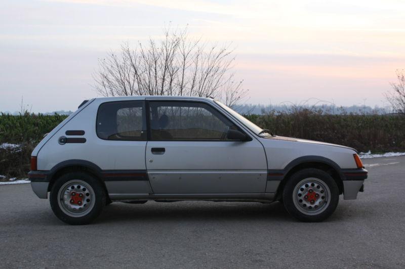

Kein aktuelles Foto, aber die Farbe stimmt.

gris winchester MOTF auch ETF (bj. 83-89)
gris futura MOTP auch ETP (bj.83-92)
gris graphite MOTW auch ETW (bj.83-95)
oder 1x standart/nicht metallic:
gris fumeé ETR (bj.83-87)
sein,
leider keine bilder :traurig: ,nur die daten dazu.
