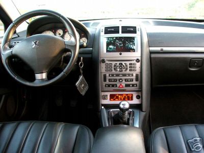

...bei mir wurde es gemacht !
Habe es aber machen lassen, da ein LCD, DVD und DVBT rein sollte !
War ne heiden Arbeit, da es keine vorgefertigte Halterung für das kleine Display gibt..
Kannst ja mal schauen habs angehängt.
