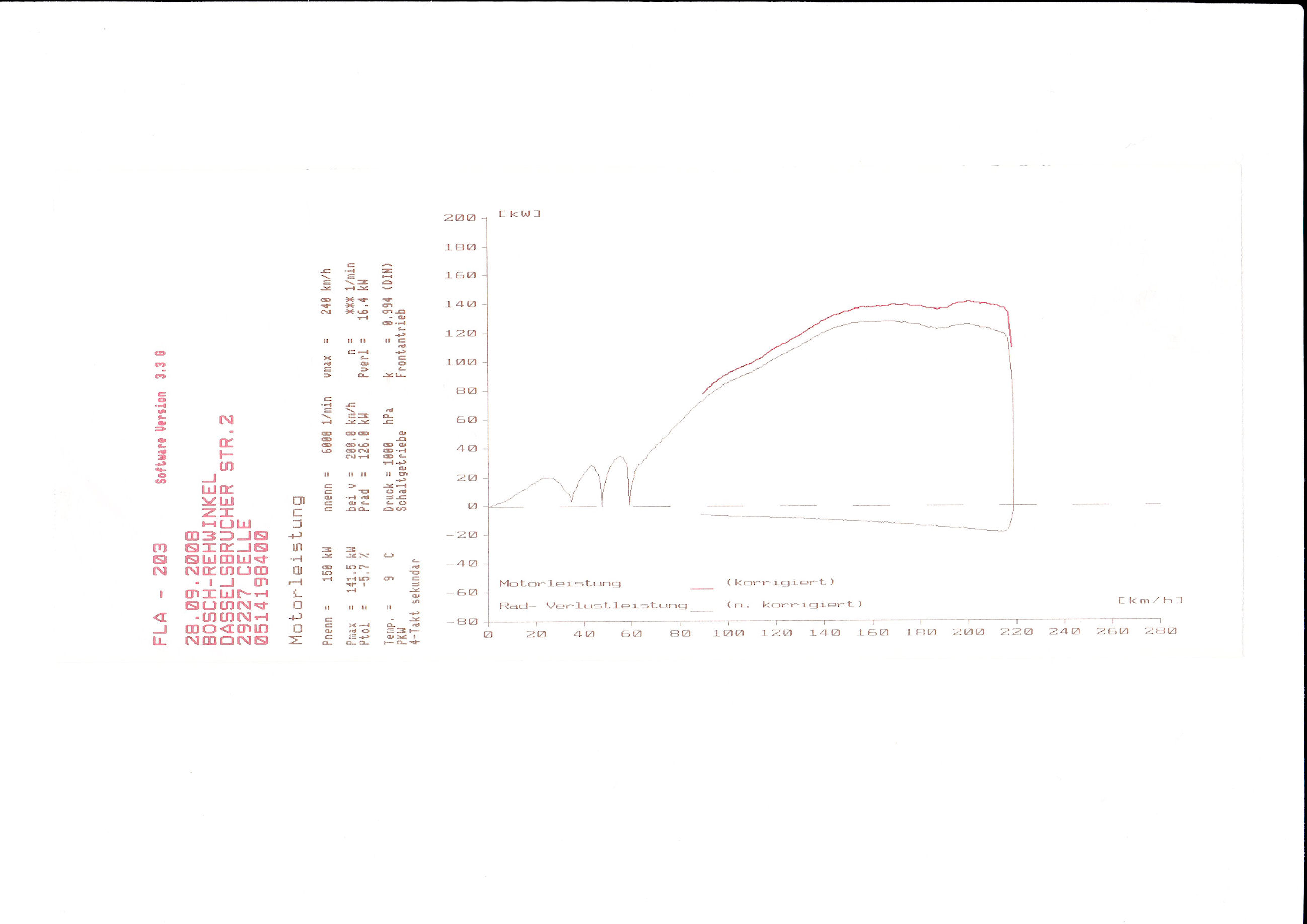

so war vorhin bei Bosch und ich weiß nicht was ich sagen soll. An die 200ps die FP angibt mit der Box komme ich überhaupt nicht hin, mir fehlen 10ps. Also die Werte sind wie folgt: Pmax: 141.5KW mit Vmax 220 km/h weil er dann in den Begrenzer kam, Leistungsdiagram auch in der Gallerie zu sehen....

Was sollste schon sagen?Der Leistungsstand auf dem du warst scheint auf jeden Fall ziemlich genau zu sein.192 PS haben wir bei uns auch bei einigen RC gemessen.
Einige Leute die ne Softwareoptimierung haben sollten auch mal den Mut haben auf ne neutrale Rolle zu fahren.Sie würden wohl das grosse heulen bekommen.So locker wie es von den meisten Anbietern suggeriert wird kommt beim RC keine Mehrleistung.Die meisten Leute lassen sich vom wirklich guten Drehmomentzuwachs hinters Licht führen(Popometer) Die Spitzenleistung hingegen über 200 PS zu bringen ist nur mit nem recht hohen Aufwand zu erreichen.Die beste Leistung die wir mal bei so einem Fahrzeug dann messen konnten lag
208PS.Allerdings bei 337 Nm.Und das kannste mit 350 Ocken nicht realisieren.

also ich bin davon ausgegangen dass ich knapp an die 200ps kommen sollte, da ich ja auch noch die Bastuck Anlage habe aber ist sicherlich von auto zu auto unterschiedlich. Ich mach daraus auch kein geheimnis. Die FP Box fährt sich gut und bin so auch zufrieden, nur ist die fahnen stange noch lange nicht erreicht. Was jetzt kommt ist ein andere Kat und Downpipe sowie der LLK von Forge. Zur Zeit suchen wir nach einem Turbo haben da ein von Garret im Auge müssen nur gucken ob die anschlüsse alle passen. Kriegt man irgendwo eine Zeichnung vom RC Turbo mit den Abmessungen und Anschlüsse? damit man vergleichen kann....wie gesagt nach dem nächsten ausbau step gehts dann wieder auf die Rolle um zu gucken was sich dadurch verändert hat....was hat denn dein RC Detlef?

Auch mit Bastuck,der natürlich auch keine Mehrleistung erzeugt kann ich da zwischen 190 oder 198 wählen.Bei 190 PS 319 Nm.Bei 198 PS 296 Nm.
Mit deinen von dir angestrebten nächsten Schritten wirste auch auf die von mir zitierten 208 PS kommen.Allerdings nicht mit deiner Seriensoftware die du vermutlich noch drauf hast.
