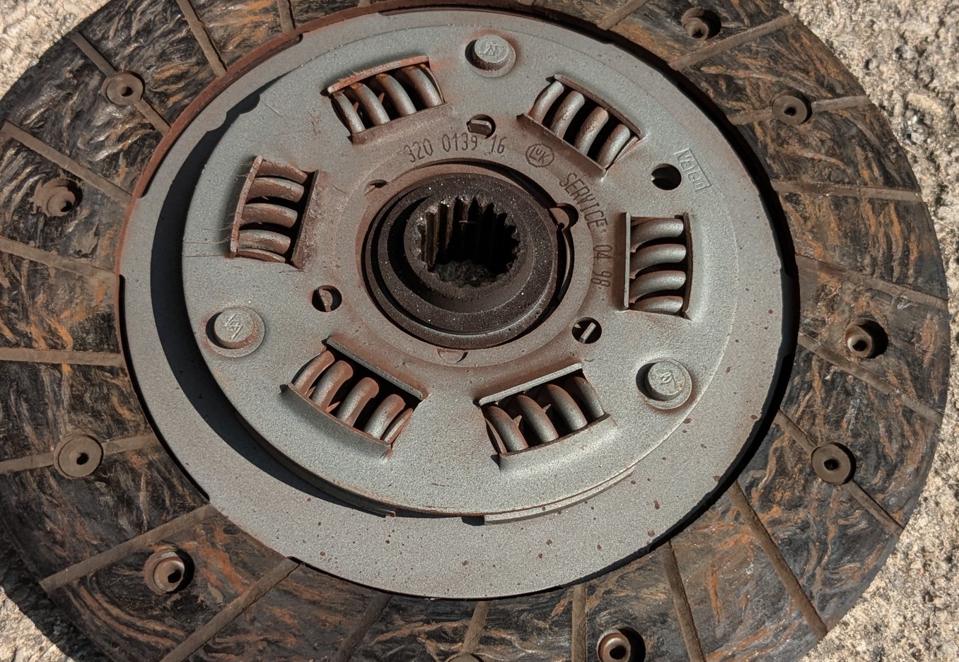

Guten Abend zusammen,
ich erstelle mr gerade eine List für die Ersatzteile.
Benötige ich eine neue Kupplungsscheibe oder kann ich die noch verwenden? Kann man es erkennen?
und noch etwas. In den Scheiben wurde ja früher Asbest verwendet. Auf meiner steht Service 04/98 - ist das das Herstellungsdatum?
Also 98 dann schon ohne Asbest? Danke BG

Ich persönlich stecke alleine schon aufgrund des Arbeitsaufwands immer ne neue Kupplung rein wenn das Getriebe eh schonmal ab ist (Dito tausche ich IMMER den Wellendichtring hinterm Schwungrad ...). Selbst wenn die Belagstärke noch gut ist, die Federn erlahmen einfach mit der Zeit und dann rubbelt die Kupplung einfach nur ultra-nervig. Ein neuer Komplettsatz LuK oder Sachs ist teils ja schon für unter 100 Euro zu bekommen. Wer vorausschauend kauft, zahlt teils noch deutlich weniger.
Auf den Bauteilen selber ist nicht vermerkt ob Asbest drin ist. Wenn dann war ein Hinweis auf der Verpackung.

Danke! ja, werde ich auf die List setzten. Der Satz kostet aber aktuell 320,00 EUR.
Was hat das Datum auf der Scheibe für eine Bedeutung? Danke!! BG

Kann hier nur zustimmen, die Federn leihern aus, der Käfig reißt ein. Das passiert in der Regel früher oder später, der Kupplungsbelag selbst hat dann meist noch 40-60% nutzbare Beläge Stärke.
Kupplungssätze liegen wirklich bei 80-140€!
Woher stammt dein 320€ Preis?

stimmt, da gibt es anscheinend unterschiede. wenn ich nach der Nummer suche - die im Bild - dann 320,00 eur
aber hier:
LuK BR 0222 620 0153 06 Kupplungssatz
mit Ausrücklager, mit Kupplungsscheibe, 200mm
dann 110,00
Danke!

hier wäre das fuer 320,00 eur - hier stimmt auch die Nummer. Kenne mich nicht aus. Geht das fuer 110,00 EUR auch? Danke

ok, verstanden. Die alte Nummer auf dem Bild ist nicht mehr verfügbar.
das ist anscheinend der Nachfolger: LuK BR 0222 620 0153 06 Kupplungssatz - den bestelle ich.
Trotzdem noch die Bitte mir zu sagen, was das Datum auf der Scheibe zu bedeuten hat. Danke!! BG

https://www.ebay.de/itm/382615610632
Das sollte die richtige sein. Bis Baujahr 07/1989. Danach wurde die Kupplungsbetätigung und somit auch das Ausrücklager geändert.
Valeo, Luk, Sachs - kann man alles gut verbauen.
