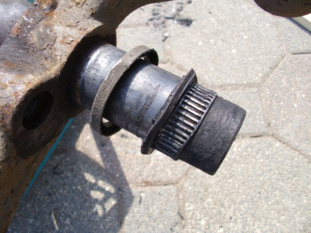

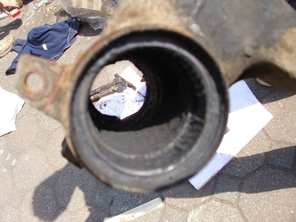

Passi_206RC
Beiträge: 13
Registriert: Sa 07.05.11 12:14
Postleitzahl: 66117
Re: Hinterachse kaputt
Beitrag von Passi_206RC » Mo 16.05.11 22:42
Achsrohr der Traverse, völlig im Eimer
...auch alles im Eimer =)
