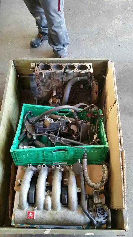

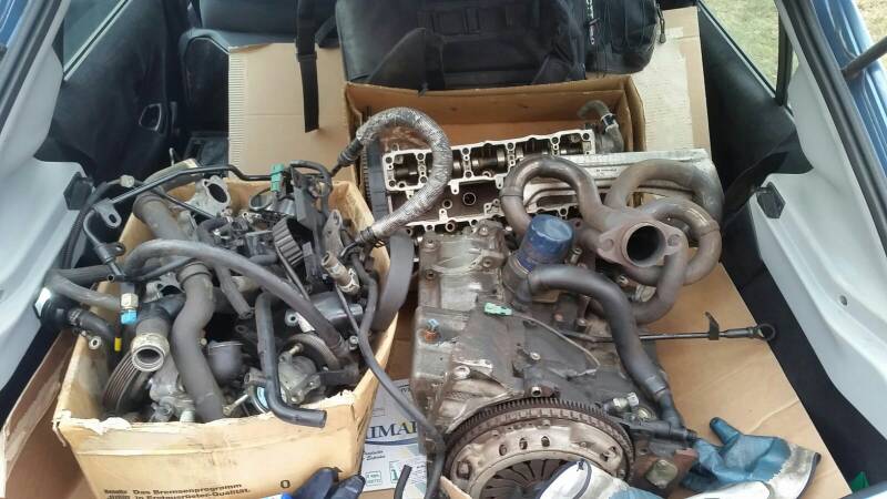

Habe mir nun einen gut erhaltenen XU10J4RS Motor mit ca. 120 tkm Laufleistung aus einem VTS besorgt.
Mein aktueller Motor zeigt keine Kompression mehr in den Zylindern. Das heißt jede Menge Arbeit.
Ich werde in den nächsten Monaten nun den neuen Motor generalüberholen und ihn komplett tauschen. Mein alter wird dann ohne Termin der Fertigstellung mit Schmiedekolben und Kompressorkit von Lynx Power aufbereitet.
