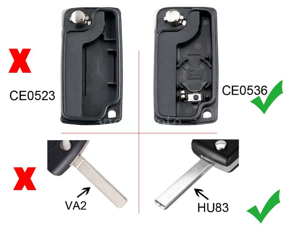

3 Tasten Klapp Funk Schlüssel
Ich hab 2 Tasten Klapp Funk Schlüssel
2 / 3 Tasten Klapp Funk Schlüssel es sind unterschiedliche Schlüssel Transponder Chip :ohoh:

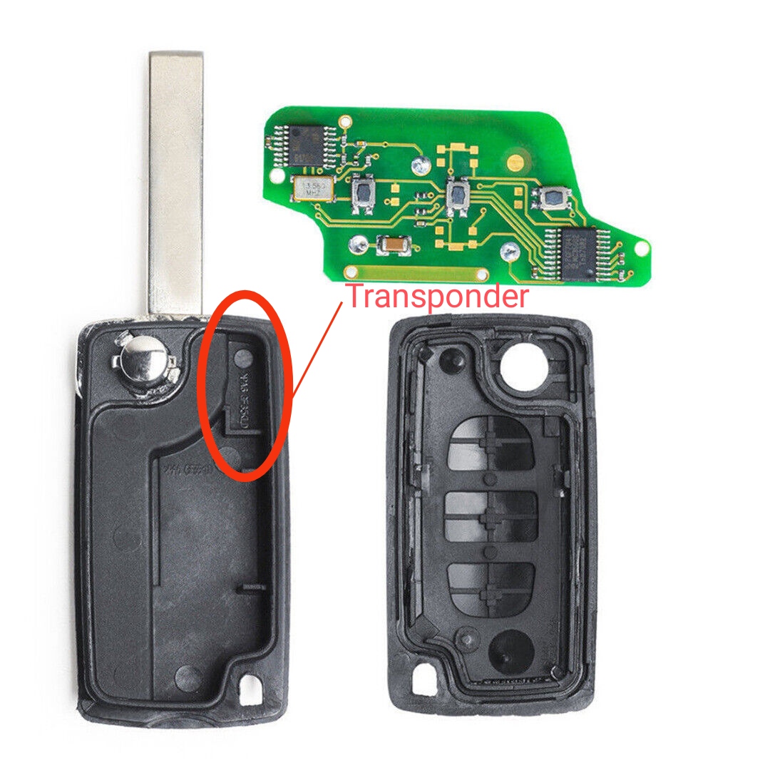

Das ist doch dem Transponder völlig bums.
Die Elektronik auf der Platine ist für Tür auf/Tür zu also ZV verantwortlich.
Der Transponder im Schlüssel oder Fernbedienung mit Schlüssel integriert ist für das Freischalten der WFS verantwortlich.
Das ist doch nicht so schwer zu verstehen.
Hast du ne neue Fernbedienung, baue aus der alten den Transponder aus und in den neuen Schlüssel ein.
So macht das PSA auch, oder programmiert eben einen im neuen OEM PSA Schlüssel ggf. enthaltenden Transponder zusätzlich mit.

In den roten Kreis wird der Transponder eingesetzt, in diesem neuen Gehäuse ist natürlich noch keiner drinnen.

Oxas meint wohl den T-r-a-n-s-p-o-n-d-e-r...
Das kleine, schwarze Ding aus den letzten Bildbeiträgen. Aus dem alten Gehäuse raus, ins Neue rein, fertig.

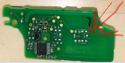

Siehe Bild so sieht der vorhandene Transponder Chip aus links ist der keiner Taster abgebrochen, leider funktioniert Transponder Chip auch nicht mehr weiss nicht wie so :gruebel:
Im neunen 2 Tasten Klapp Funk Schlüssel ist der neuer Transponder Chip drin Transponder Chip funktioniert nicht
Neuen Auto Schüssel normal nicht per Funk Türschloss auf und zu sperren klappt, Schüssel Zündschloss Display Diebstahlschutz defekt und Motor kann man nicht starten
Wenn alles so einfach wäre irgend wie müsse man doch denn neuen 2 Tasten Klapp Funk Schlüssel zum funktionieren bekommen :nixkapier:
