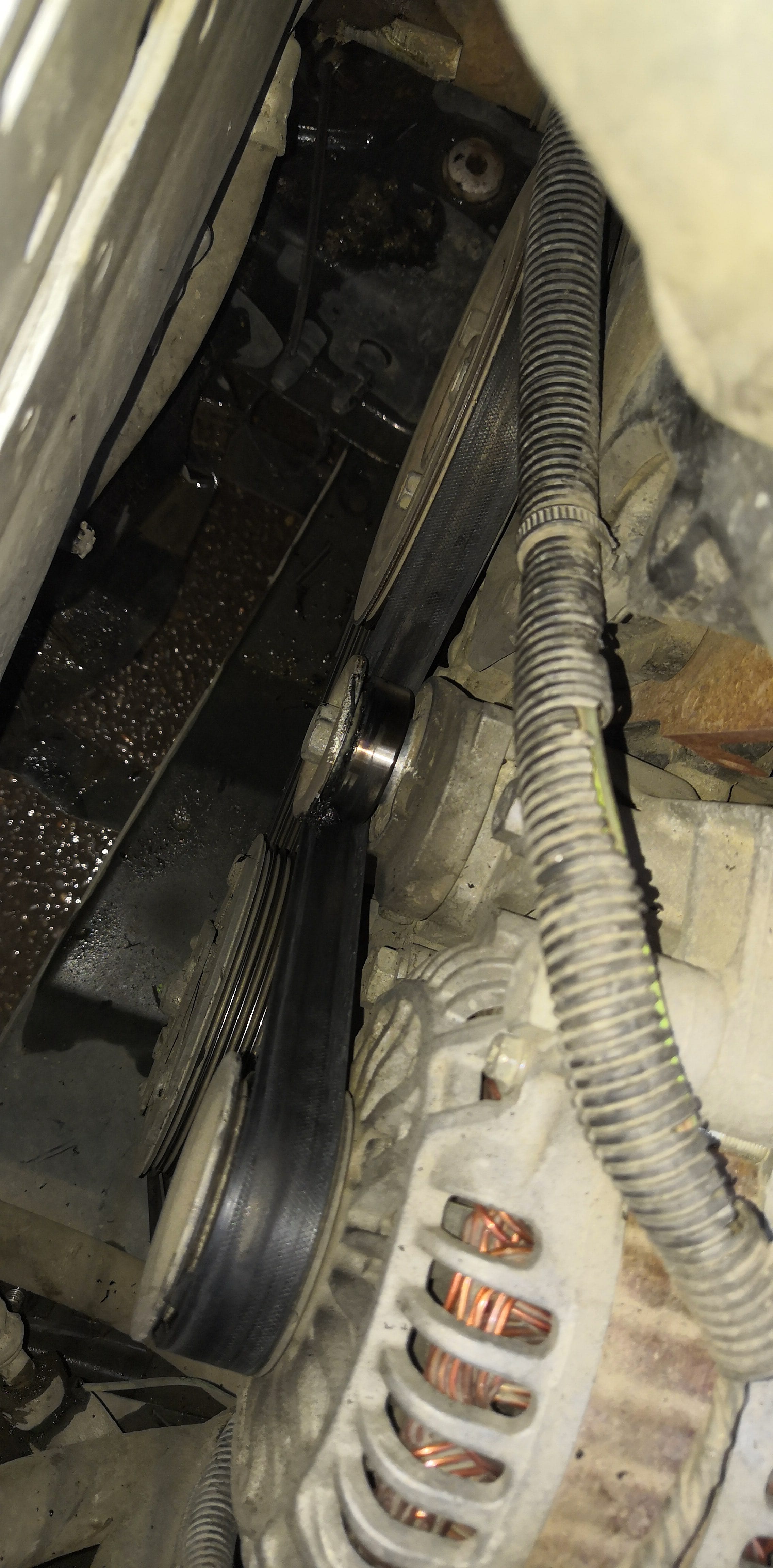

Ach jetzt sehe ich das erst, deine Spannrolle hat sich zerlegt. naja besser als meine erste Vermutung, aber stimmt schon, trotzdem doof
:zwinker:
Peugeot408
Beiträge: 417
Re: Kupplung und ausrücklager
Beitrag von Peugeot408 » Mo 23.11.20 12:49
Ja, eigentlich wollte ich gestern die seilzüge überprüfen.
Durch den Vorfall mit der Spannrolle durfte ich aber erstmal neuen riemen und Rolle suchen.
Riemen war leicht zu besorgen hab ein von Dayco 6pk1069 eingebaut der ist um 4mm länger als der vorgeschriebene.
Bei der Rolle war das ein Abenteuer, niemand hätte die auf Lager.
Hab dann nach ähnlichen Maß gesucht und von der russischen GAZ/UAZ genommen.
Die Rolle mit lager kostet schlappe 2€.
Innendurchmesser ist gleich, nur die außengröße ist um 2mm größer.
Bin auch selber schuld, das Lager hat sich den Tag davor schon bemerkbar gemacht.
Bloß verstehe ich nicht wieso das Lager so schnell blockierte, andere fahren noch etliche km hier.

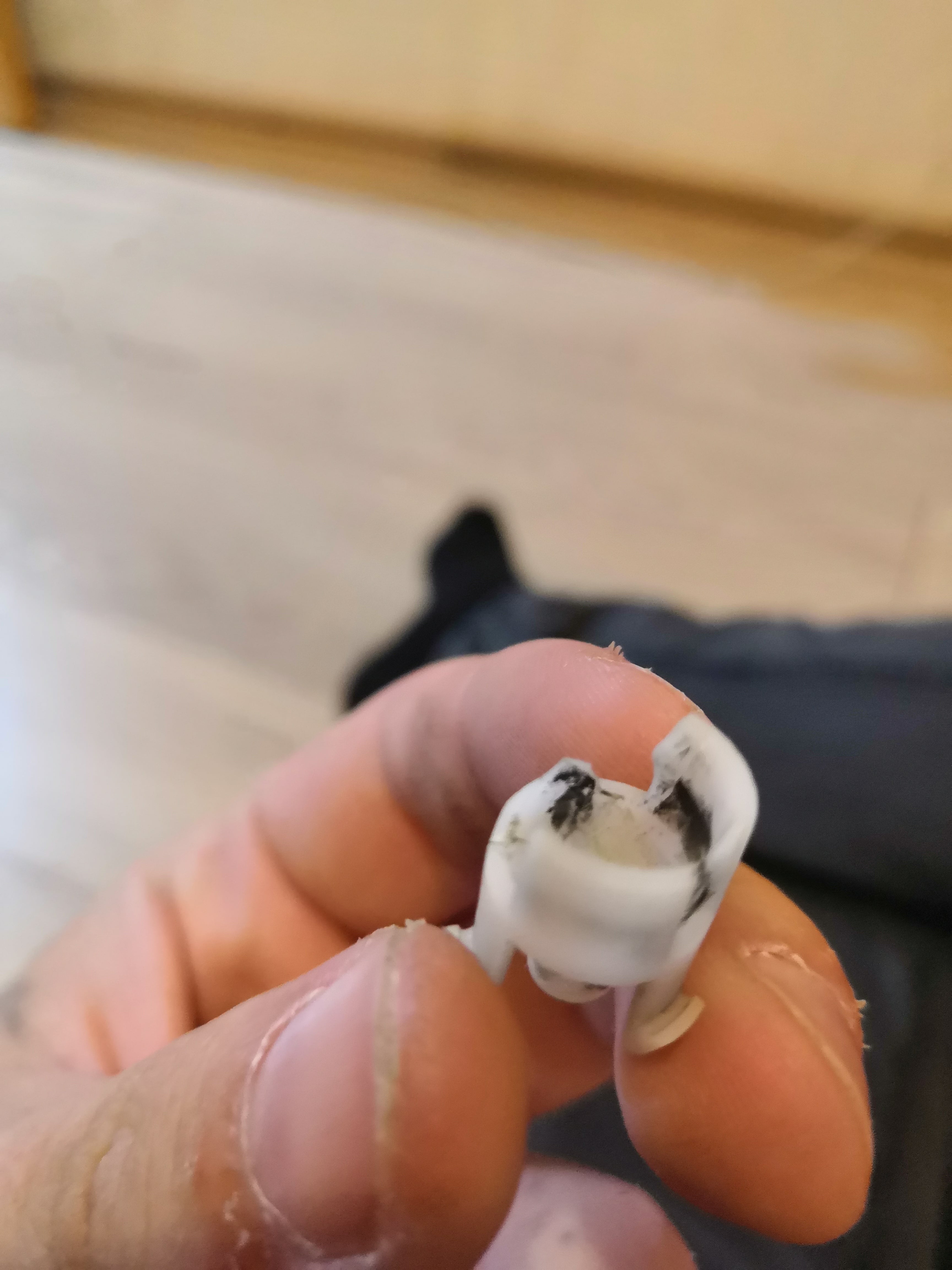

Zum Thema zylindergeber da muss man aufpassen, ich habe im internet geguckt und da sind recht einige Modelle betroffen.
Dieses Kunststoff Teil geht kaputt, dann fliegt der geber aus der kupplung des kupplungspedals raus.
Peugeot 301, 408, Citroen C-Elysee, C4 II (Sedan) sind betroffen, vermutlich auch der 308er.
Der geber ist abgeflogen als ich im Stau anfahren wollte, dannach fiel das pedal durch.
Man hatte ich Angst, ich musste das auto ab würgen, sonst wäre ich fast in das Auto vor mir reingefahren.
Der übertäter:
Das Teil kann man nicht einzeln bei PSA kaufen, es kommt nur mit einem neuem zylindergeber.
Hab bei aliexpress aber welche gefunden und hab mir einige Stück bestellt für den Fall das der im neuen Zylindergeber den ich bestellt habe kaputt geht.
Ist ja sonst echt blöd wegen so nem Kunststoff teil immer neuen geber kaufen zu müssen.
