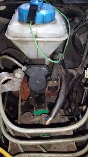

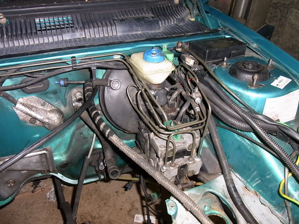

"Einen schwarzen Kasten auf den Domen gibt es nicht. Unter dem HBZ sitzt eine Schalteinheit mit Steckern dran aber keine Relais oder Sicherungen. Bislang habe ich die Einheit dem ABS zugeordnet. Habs von vorne (Bild 1.) und vom Krümmer (Bild 2.) aus mal fotografiert."

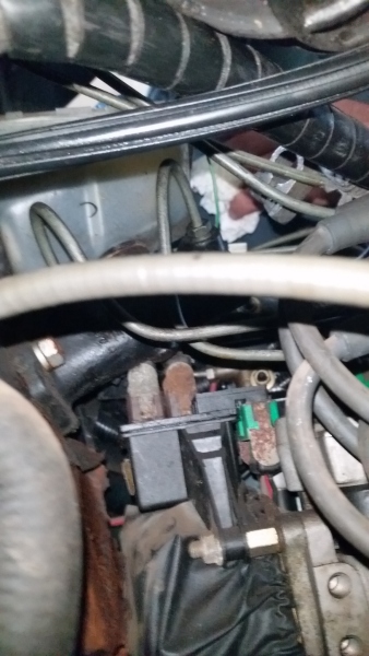

Zwei Bilder (111 und 108 KB) konnte ich hochladen. Wollte eigentlich noch ein Bild (Querformat 129 KB mit hochladen, das geht aber leider nicht.)

kleine, schwarze Kiste sitzt zwischen Wasserkasten + Federbeindom.
Da sitzt ein Relais versteckt, welches bei den früheren GTI an der Falzkante zum Wasserkasten hin verschraubt war.
Und - nebenbei bemerkt, sitzt da der weiße Stecker für die ABS Lampe im Cockpit, den haben nicht ABS Autos auch, da is der stecker halt nicht ''belegt''.

Hallo Alex,
vielen Dank für das Bild. Somit kann ich ausschließen, dass es daran liegt. Den Kasten hab ich nämlich nicht. Zwar ist die Blechhalterung bei mir drin, da hängt aber nur der Stecker für die ABS-Kontrolle mit dran. Ich gehe immer mehr davon aus, dass das Steuergerät selbst das Problem ist. Hoffe ich zumindest. :hilflos:
