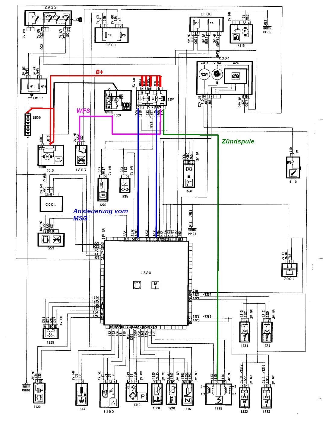

Das Doppelrelai war es leider nicht :traurig: , er springt immer noch nicht an.
Wir haben die Kabel von der Zündspule zum Doppelrelai und zum Steuergerät überprüft, diese haben alle Durchgang.
Jetzt vermuten wir, das entweder der Kurbelwellensensor od. das Steuergrät defekt ist.
Wir wissen aber nicht, wo der Kurbelwellensensor sitzt, er muss ja in der Nähe der Kurbelwelle sitzen, nur da haben wir nix gefunden.
Gibt es einen Nockenwellensensor, den man überprüfen könnte ?
Hat jemand eine Idee was man noch machen könnte.
Wenn ich mir den Fehlerspeicher auslesen lassen will, müsste ich das Auto extra in eine Werkstatt schleppen lassen.
Ich hätte auch noch eine Bitte @ andreasxsi, Ist zu dem Schaltplan eine Legende verfügbar ? Vieleicht finde ich ja denn den Kurbelwellensensor/Nockenwellensensor ;)
Vielen Dank für die Hilfe :)

Der Sensor ist die 1313 und sitzt vorn überm Schwungrad aufm Getriebe.
Sollte nen 2Pol schwarzen Stecker haben. einfach mal durchohmen.
Der Wert sollte zwischen 500 und 600 Ohm sein.
