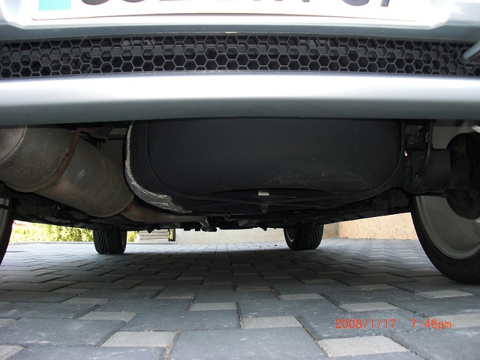

@ Daniz
hier das Foto vom Tank...
weitere Bilder in meiner neuen Galerie (Peugeot 106 II Gasanlage)
