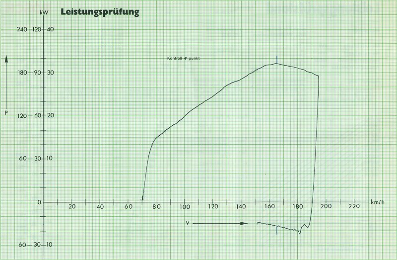

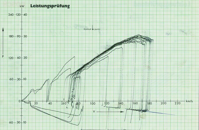

ich hab übrigens nur für dich mal noch 2 diags eingescannt...
so sieht das aus, was ich vorhin angesprochen hatte, wenn man testet:-))
und das ist mein 8v in der endgültigen einstellung. so haben wir ihn gelassen, da hat er den besten abgaswert.
drüber geht noch ordentlich was. wir hatten ihn auf 7kw mehr, aber da gehen die co-werte durch die decke und der verbrauch steigt in's utopische. also haben wir es so gelassen.
für nen einfachen 8v ist das ned schlecht, vor allem mit ner einfachen gm-welle:-)))
die 16v-fahrer im club und in breisach haben ziemlich lange gesichter gekriegt *ggg*
