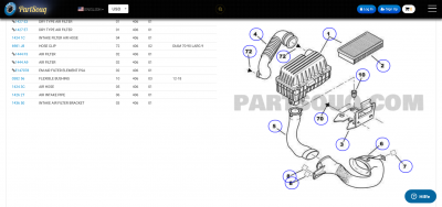

ist das rad und die plastikschale ab?
unter dem nummernschild hinter dem gitter ist der lufteinlass, quasi richtung nebelscheinwerfer. das runde geht dann irgendwann in ein ovales teil über, am ende sollte eine art befestigungsring mit einer blechfahne und clip sein. habe bei von meiner arbeit leider kein bild gemacht, vielleicht hilft das weiter:
Screenshot 2025-07-22 at 16-03-41 AIR FILTER AIR HOSE AIR RESONATOR Peugeot 406 CAR 5 DOOR ESTATE Parts Catalogs PartSouq.png

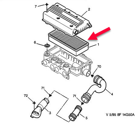

Ich habe nach tagelangen intensiven Internetrecherchen keine Fotos gefunden wie das Teil am Auto befestigt ist. Das Einzige, was ich gefunden habe ist auch nur eine Skizze, die eventuell zu meinem Motor passen könnte (8 LFY). Komisch, dass ich den Rest vom anderen Ende vom Schlauch nicht gesehen habe, obwohl ich den Stoßfänger und die Stoßstange wegen dem Scheinwerferwechsel komplett abgebaut hatte. Ansonsten wäre mir das mit dem zerbröselten Schlauch auch nicht aufgefallen. Dann kann der Rest ja nur irgendwann vorher abgefallen sein, oder die Werkstatt, die vor einigen Jahren mal den Stoßfänger und die Nebelscheinwerferbefestigung richten sollten, haben da was abgebaut und mir "versehentlich vergessen" mir das zu sagen.
Anscheinend muss ich wohl trotzdem nochmal nach irgendwelchen Befestigungsresten suchen, damit ich den Lufteinlassschlauch richtig verlegen kann.
Und vielleicht ist es besser, wenn ich noch nach Orginalteilen in entsprechenden Schrottautos suche...

Nein, das Bild taugt nichts, Du hast einen XU7JP4, und auf dem Bild sieht man auch den Schlauch nicht

Bei der Abbildung von 406 D scheint der Schlauch (5) unter dem Luftfilter oval zu enden. Bei mir endet der rund. Kann aber an der Abbildung liegen...

Eine Fahrgestellnummer spart viele Worte, die Abbildung ist von einem XUD11ATE oder BTE
