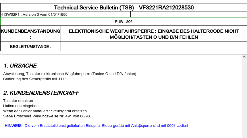

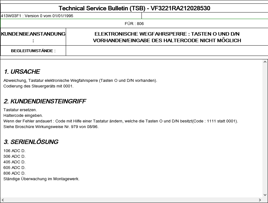

Leitungen hinter der Wegfahrsperren-Tastatur sind in Ordnung und nicht gebrochen ???
Du kannst auch mal eins machen, ruf mal bei https://ecu.de/ an, schildere Deinen Fall. Frag Sie, ob Sie Dir das Motorsteuerteil entsperren können. Wenn es möglich ist, brauchst Du den Taschenrechner nicht mehr.

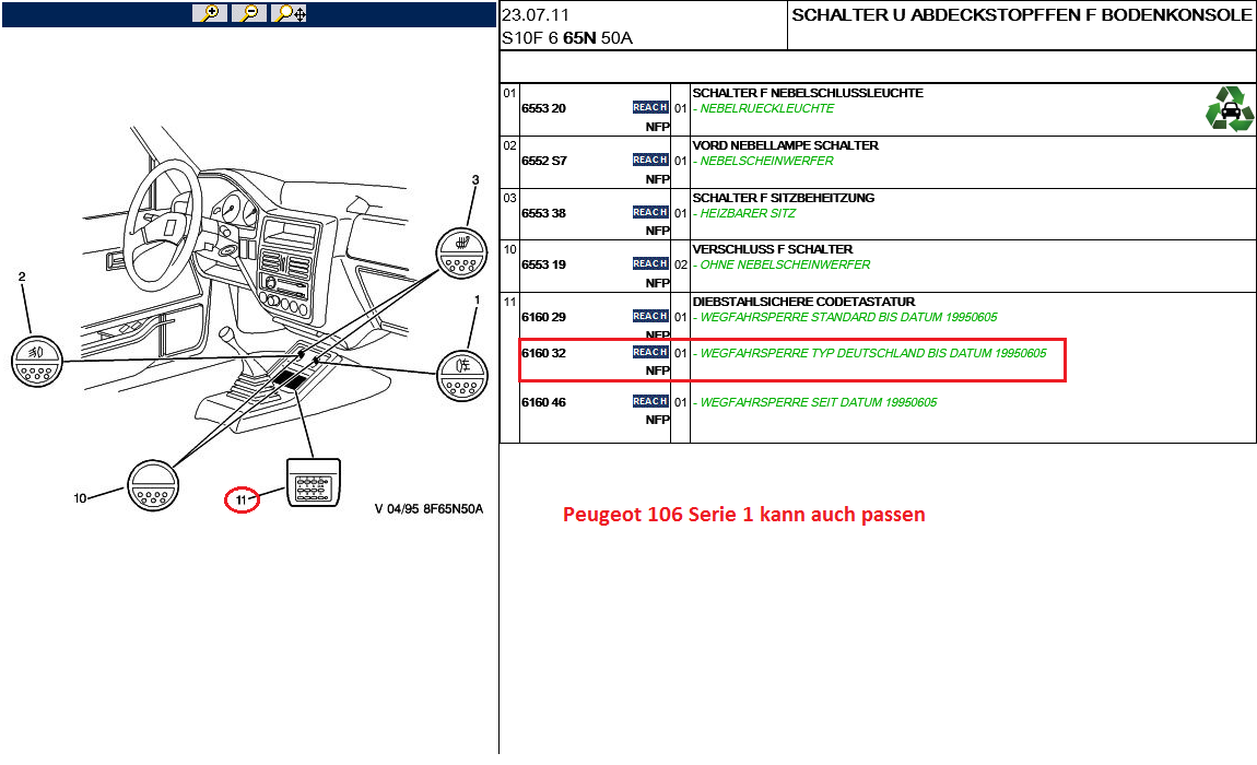

Hinweis: Tastatur vom 106 könnte passe. Wichtig ist aber, weiß Dein Vater noch seinen Code ???
