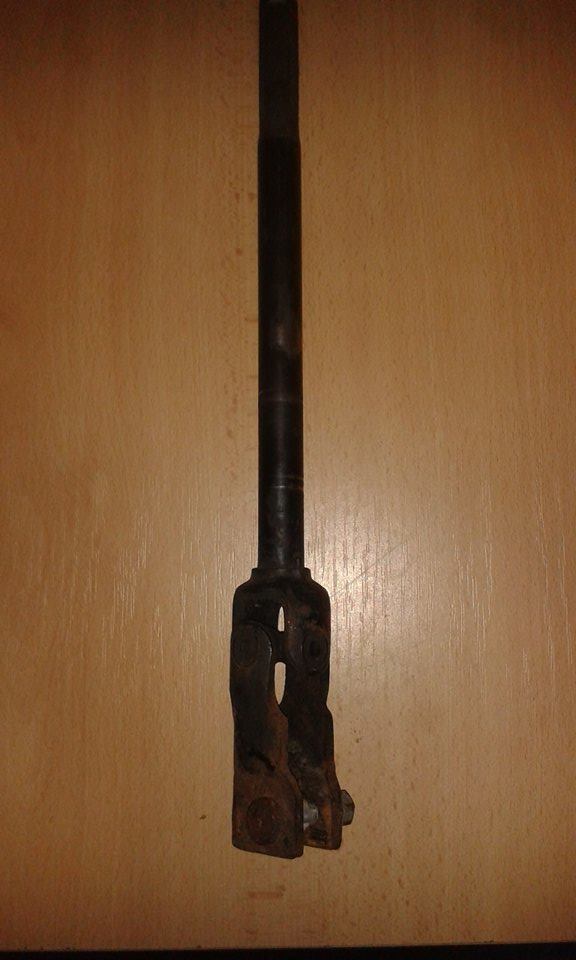

flopsen hat geschrieben:meint er vielleicht dieses hier?
http://www.ebay.de/itm/Lenkrad-SASIC-10 ... SwZQxW2KrO
habe ich auch schon gesehen, leider ist meine Schlüsselnummer nicht aufgelistet. Händler meinte
dann passt das auch nicht. Andere Fotos will er nicht machen, wo das Gelenk besser zu erkennen
wäre. Meine aber das es evtl. passen könnte,jetzt rein von der Ansicht. Müsste das Gelenk für
Vierkant sein wie auf dem Foto zu sehen ist, bin mir aber nicht sicher. :gruebel: Was meint Ihr dazu? :hilfe:

So blöd es klingt aber ich habe gerade eins aufm "Balkon" gefunden :rotwerd:
Ist an der Seite zur Lenksäule vielzahn und am unteren Ende für die Vierkanntaufnahme.

Pipes2101 hat geschrieben:So blöd es klingt aber ich habe gerade eins aufm "Balkon" gefunden :rotwerd:
:lachkreisch:
Hallo Pipes2101,
Ist das Gelenk noch zu gebrauchen (spielfrei)? Wenn ja, würdest Du es mir verkaufen und
für wieviel inkl. Versand?
Vielen Dank
Jürgen

Die inneren Gelenke sind die gleichen, und meisst intakt.
Mit denen könnten evtl. die äusseren saniert werden.
Vorrausgesetzt es gibt eine gute Presse.
Hat jemand damit Erfahrung gemacht?
