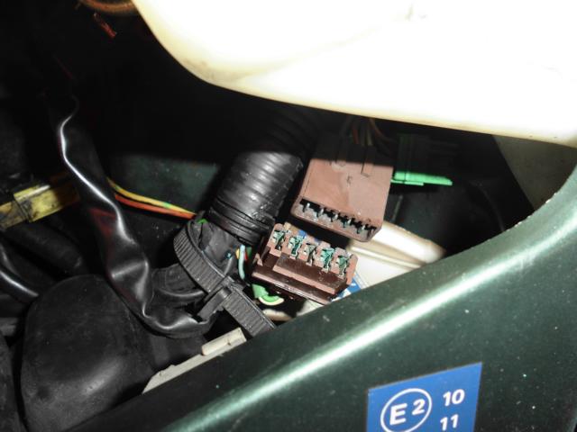

Möglicherweise sind die Kontakte von den Relais vergammelt und bräuchten mal eine Kontaktspraykur.
ODER :idea: Der 5polige braune Stecker hinterm linken Scheinwerfer !!!
Wenn da der Wurm (Siff, Rotz, Dreck und Korrosion) drinnen ist geht der motor auch nicht mehr.

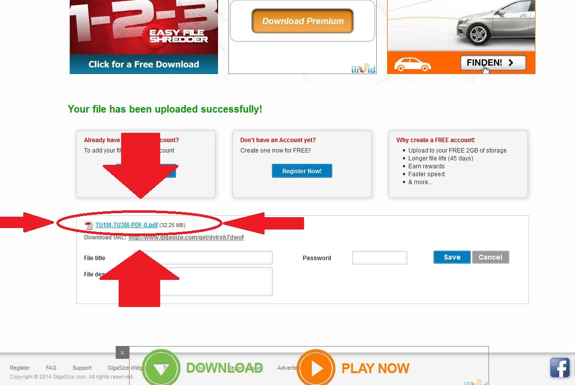

Pipes2101 hat geschrieben:Hier mal das passende Werkstatthandbuch als PDF-Download. :daumenhoch:
http://www.gigasize.com/uploadcomplete/ ... ZjMDM4ZGQ=|
haste da auch nen link, der einen nicht mit nem neuen player zuschütten will?
solche seiten hase ich wie nix anderes...

obelix hat geschrieben:
Ich habe doch extra das Bild mit hochgeladen auf was man klicken soll ist doch mit 4 roten Pfeilen gekennzeichnet :floet:
TU1M - TU3M _ PDF
