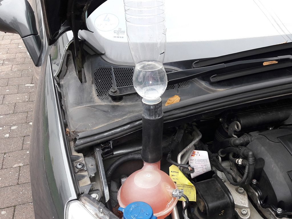

Hier mein Kostrukt zum Entlüften:
Gebaut aus 2 alten Kühlmittelschläuchen und einer Wasserflasche.
Dauert etwas, geht aber gut. Wenn keine Luft mehr kommt, den Trichter abnehmen und Verschluss schnell drauf - achtung - HEISS!
Danach noch nachlaufen lassen, überflüssiges Kühlmittel wird rausgedrückt.
Die Tage danach beobachten, wie sich der Kühlmittelstand einpegelt.
Beim Entlüften Heizung voll auf. Evtl. vorhandene Entlüfterschrauben ignoriere ich, die brechen nämich gerne ab - dann ganz blöd.
Ich hab etwas über ne halbe Stunde bei ~ 1800 1/min entlüftet, das hat hingehauen. Immer schön nachfüllen, dass keine neue Luft reingesogen wird.

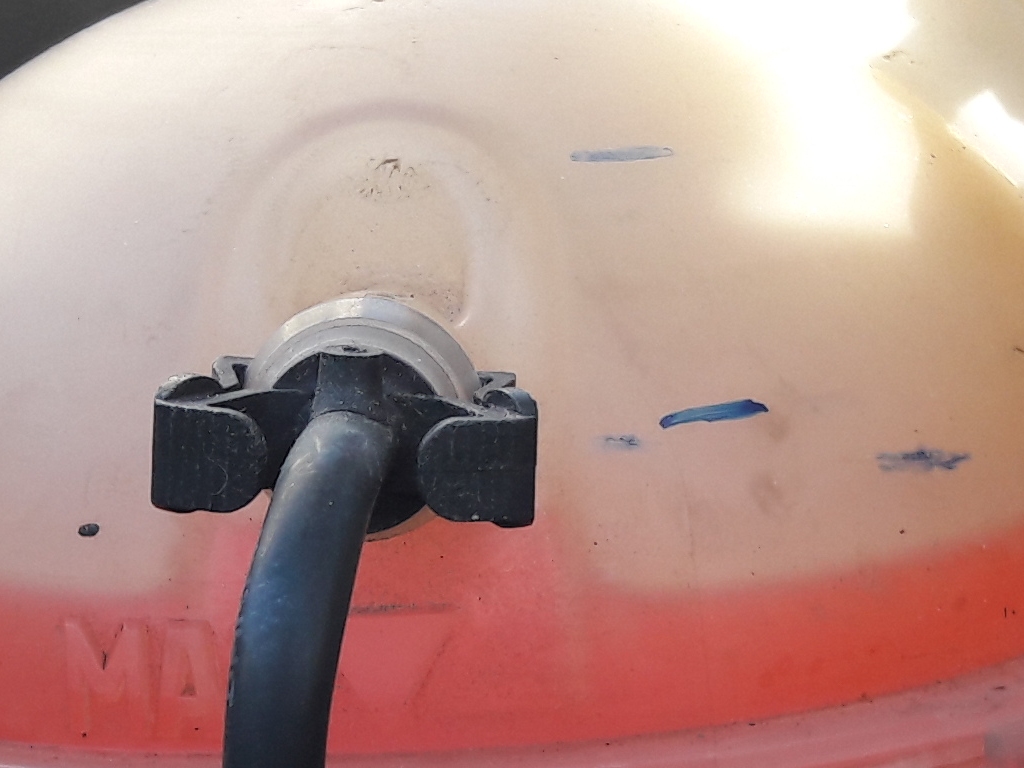

Beiträge: 19594
Re: Heizung 505 macht was sie will.
Beitrag von obelix » Mi 28.01.26 00:10
So hat es sich eingependelt:
