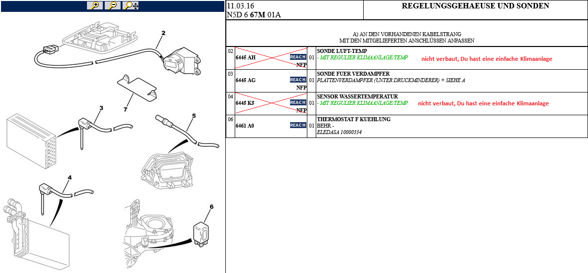

Einen Widerstand im Schacht gibt es nicht. - aber es soll ein Relais für die Klima (Behr 1000894 9094302509 Eledasa)geben.
Die Frage ist nur, hat mein 306er VF37DLF YF 332 545 52 mit Klima dieses und wenn, wo finde ich es.

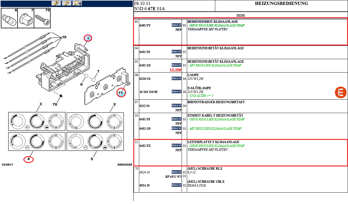

Beitrag von Emma65 » Mo 18.12.23 18:50
VF37DLFYF33254552
"Mögliche" Ursache kann auch das Bedienfeld der Heizungsanlage sein.
