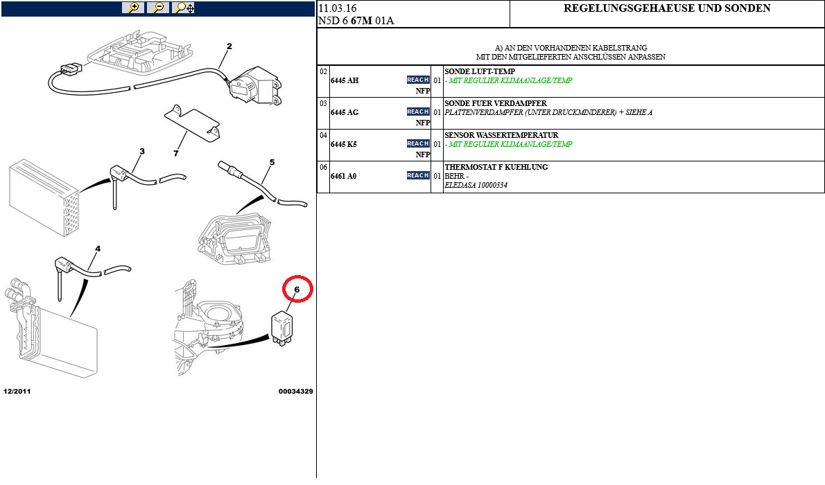

Hauptklappe kenne ich nicht. Es gibt nur eine Umluftklappe.
Was ist eigentlich überhaupt Dein Proplem ? Wird Innenraum nicht warm ?

Habe noch was über Deine Fahrzeug-Identifizierungsnummer (FIN/VIN) rausgesucht. Ob das bei Dir aber verbaut ist und was es für Aufgaben hat, bin ich aktuell überfragt.
