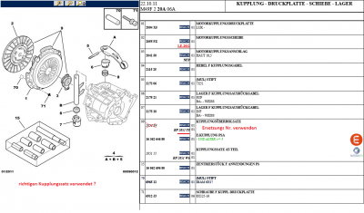

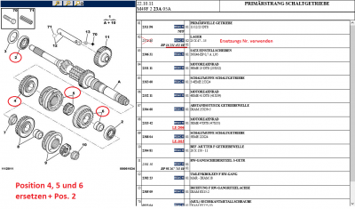

Vorrausgesetzt, richtige Kupplung eingebaut, Kupplungsseilzug richtig eingestellt und Schaltgestänge auf dem Getriebe ist nicht verbogen-/beschädigt.
Ich glaube dann nicht, das hier ein Kupplungsproplem vorliegt, da sich ja alle anderen Gänge schalten lassen.
Wenn sich "nur" 3. und 4. Gang mit schnarrenden Geräuschen einlegen läßt, ist der Synchronkörper 3./4. Gang beschädigt-/abgenutzt. Schaltet man langsam und es entstehen keine schnarrenden Geräusche, wird meine Vermutung bestätigt. Beschädigte Teile ersetzen, siehe Anhang.

Ja einmal komplett zerlegt , dadurch Gabel und Druckplatte ebenfalls zerschossen .
Jetzt wieder aber nur das Lager . Lager neu , Kupplung neu .. seitdem haken die Gänge . Ist es evt die Gabel oder der Hebel auf der Gabel ? Das die was abbekommen haben ? Weil syncroringe kaputt auf einmal möchte ich nicht glauben .. kann natürlich trotzdem sein .
Wir rätseln noch ..
