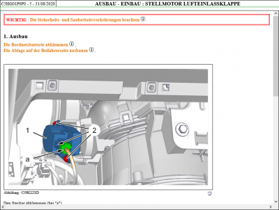

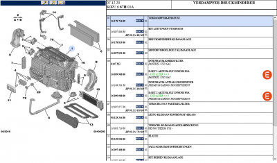

von Emma65 » Mo 27.12.21 20:43
Position 5

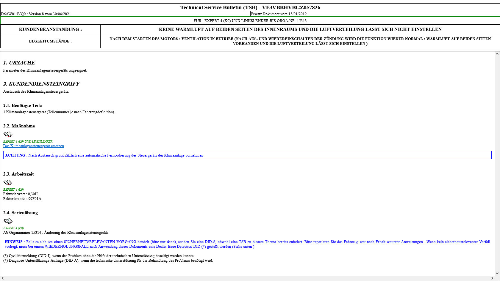

von Emma65 » Mo 27.12.21 20:47
"Mögliche" weitere Ursache:Klimaanlagensteuergeräts

von SiegiG » Mi 29.12.21 22:39
Danke kannst du noch nachsehen was die 3 Stellmotoren (pos5 )antreiben. Danke
