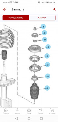

Beitrag von Peugeot408 » Di 06.07.21 17:33
Hab ein Screenshot gemacht, was genau soll alles gewechselt werden (nach Nummerierung)

Beitrag von Peugeot408 » Mi 07.07.21 10:27
Ok hab jetzt bestellt, das kommt ja als Set.
Fehlt nur noch ein federspanner.
