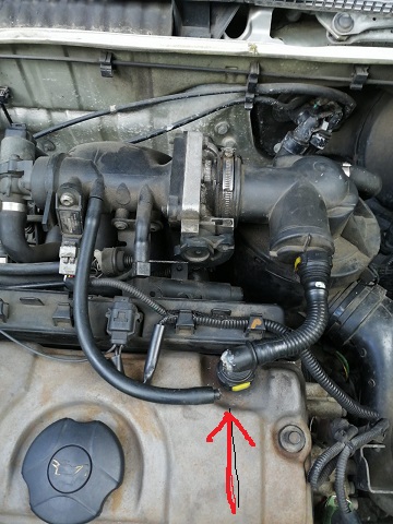

Könnte jemand mir verraten, was das für ein abgebrochener Schlauch ist? Unterdrucksystem?
Und vielleicht sogar eine Hausnummer, was sowas ca. kostet? Also, nicht der Schlauch, sondern das Verbindungsstück
War mit Epoxy geklebt und so kann das ja nicht bleiben...

Kurbelgehäuseentlüftung, heißt bei PSA glaub ich Dekantierventil, kostet nicht viel, Preis hab nicht mehr im Kopf, ist schon ein paar Jahre her wo ich das mal gekauft habe

Danke. Kann es allerdings sein, dass das Teil auf dem Bild nicht das korrekte Verbindungsstück beim 1.6 88PS war? Auf einigen anderen Bilder des Motors aus dem Netz sieht das Teil anders aus.

Denke schon, dass das richtig ist. Nimm das Teil und geh zum Händler, anhand der Fahrzeug-Identifizierungsnummer (FIN/VIN) werden die schon das richtige raussuchen. Mein 98er 1,6er hatte auch einen anderen Ventildeckel und eine andere Zündspule wie Deiner, denke da wird mit dem Modelwechsel nochmal was verändert worden sein

Wenn das Teil zu teuer ist dann kann man evtl. auch metallhülse einkleben oder etwas drüber zb Schrumpfschlauch.
Ist aber alles Murks und lohnt sich nur wenn du das sowieso schon zuhause hast . Die korrekte Reparatur ist der Austausch dieser Leitung mit einem neuteil.

Danke, aber Teil ist angeblich nicht nur lieferbar, sondern auch mit unter 30.- bezahlbar.
