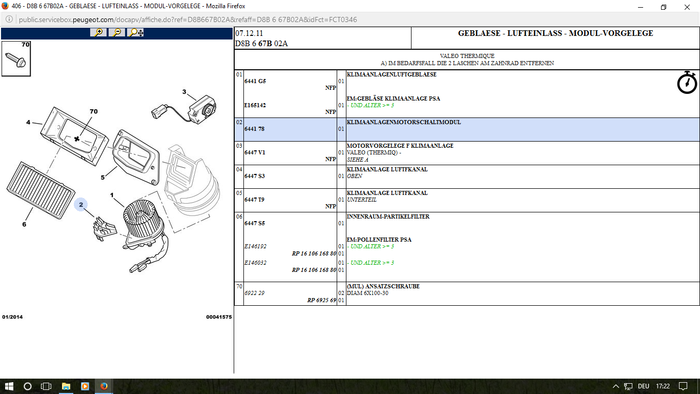

mein 406 aus ´98 mit klimaautomatik hat so einen vorwiederstand:
ist direkt am gebläsemotor angebracht. der wiederum ist unter dem handschuhfach im beifahrerfußraum, die verkleidung abclipsen und dann mit verrenkung dort hinkrabbeln. dabei gleich die anschlüsse durchmessen ob strom ankommt.
bei den modulen gehen gerne mal die transistoren kaputt, wer es kann holt sich neue und lötet die um.
warum die klimabedienung dunkel bleibt weiß ich auch nicht, ob das eine art fehlermeldung ist?
