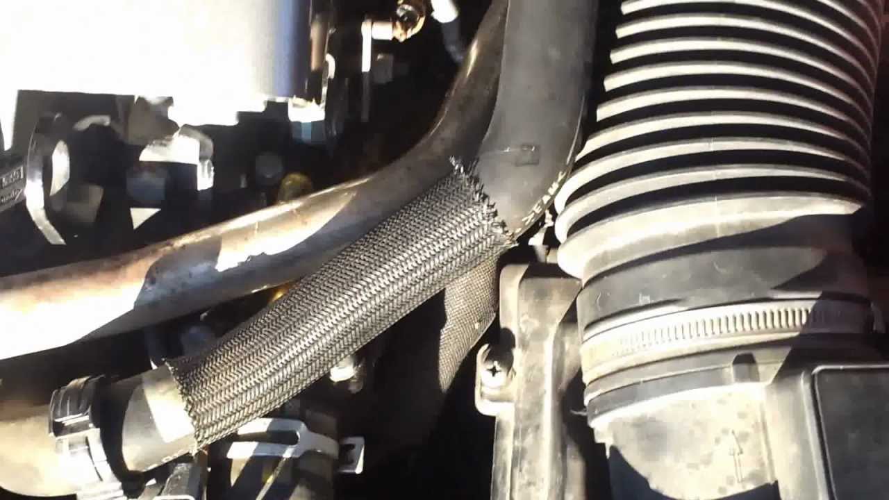

Moin moin,
bei meinem 2.2 HDI ist der Kugelkopf gebrochen am Gestänge zum Saugrohr..
Ich habe ein Bild bei google rausgesucht wo man das Gestänge gut sehen kann..
Gibt es dieses Gestänge einzeln?
Rolf-CH
Politessen-Verehrer
Beiträge: 1331
Land: Schweiz
Re: 2.2 HDI Gestänge gebrochen am Saugrohr
Beitrag von Rolf-CH » Mi 11.05.16 22:16
Das hängt an dieser Dose dran, oder?
Peugeot nennt das Diaphragme, gibt es nicht einzeln.

Oftmals ist aber auch die Dose defekt, dann nützt alles Basteln mit Kleber und Draht nichts.
Prüfbar mit Unterdruckpumpe am Vakumschlauch.
