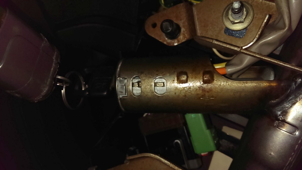

Ok, Abdeckung war kein Problem. Sechskantschraube am Schloß entfernen auch nicht. Aber da sind so zwei Haltenasen (siehe Bild, Bildmitte), die ich in keiner Schlüsselstellung eindrücken kann um das Ganze abziehen zu können.
Wo ist der Trick?
Zündschloss, Haltenasen in der Bildmitte

Die gehen in einer Zwischenstellung drücken.
Übe Druck aus und drehe langsam den Schlüssel bis du merkst das sie nachgeben.
Stephan
Beiträge: 16171
Re: Lenkschloß ohne Funktion
Beitrag von Kris » Mi 02.12.15 17:51
genau - der schlüssel muss zwischen 2 stellungen stehen, dann kann man die nasen reindrücken.

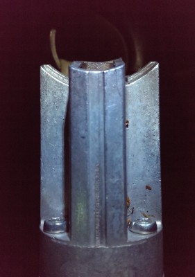

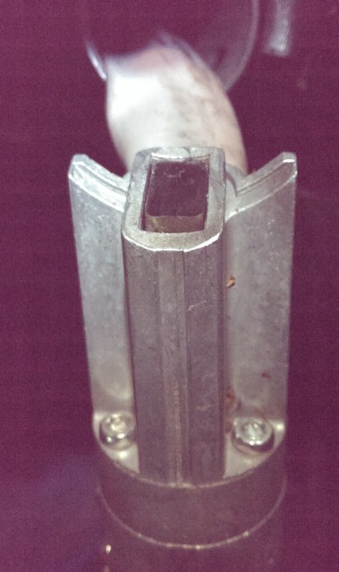

Gut, also alles ausgebaut und angeschaut. Der Bolzen gleitet bei drehen des Schlüssels ganz leichtgängig vor und zurück. Und nach meinem Dafürhalten geht der Bolzen nicht weiter raus als er es bei abgezogenem Schlüssel tut und da ist er eben so kurz, dass er nicht in die Lenkstange greift, siehe Bilder.
Die Vorderseite des Bolzens schaut auch schon sehr abgenutzt aus.
Schloss von der Seite, Bolzen schaut nur minimal raus

Dann ist irgendetwas im Schloß faul. Notfalls tausch einfach alles komplett. Ganzen Satz kannst du z.B. auch vom 309 oder 405 nehmen.
Stephan

hat dein lenkradschloss zufällig nen eigenen schlüssel?
ich hatte mal sonen fall, da wurde dem auto in der vergangenheit wohl mal ein schloss aus nem anderen peugeot verpasst. schlüssel und schloss waren optisch völlig identisch mit dem 205-teil - allerdings war der bolzen viel kürzer, der kam nicht ansatzweise aus der führung heraus (die wiederum hatte die korrekte länge und war eindeutig ein 205-teil).

Den Teil der Mechanik kann man abschrauben mit den 2 torx und einfachen ersetzen. Wenn man den schlieszylinder vom alten auf das neue schloss setzt braucht man nicht mal einen neuen Schlüssel. Die Konstruktion siht haar genau so aus wie im 306
Beiträge: 16171
Beitrag von Kris » Mi 02.12.15 22:48
das gehäuse/die führung kann man abschrauben, ja.
der bolzen selber ist aber vernietet am schloss.
