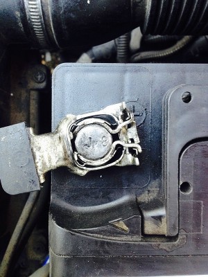

jemand nen kurzen Tipp wie ich diese Batterieklemme öffne ohne was kaputt zu machen?

Zieh an dem schwarzen Plastik nach oben. Ist ein 307 gell?

haha, Danke für den Tipp, hab heut anscheinend meinen "blonden Tag"

Ich wüsste ganz gerne, wie man da ne zusätzliche Plusleitung dran packen kann ohne den Schnellverschluss zu entfernen...

Garnicht. Außer man legt von der Klemme ein Kabel zu nem kleinen Verteiler.
Evtl hast du irgendwo genug Fleisch um ein Loch durchzubohren und mittels Schraube und Kabelschuh was anzubringen.
Alternativ gibt es aus dem Zubehör auch welche mit einem vergleichbaren Mechanismus.
Ich sehe gerade auf Bildern das die manchmal eine 2te Stelle haben an denen gecrimpt werden könnte - mit einer passenden Zange sicherlich kein Problem.

Sind aber soweit ich weiß je nach Ausstattung belegt.

Ganz einfach die schwarze Kappe von der Lasche runter, Loch durch bohren und schon kannst du nen Ringkabelschuh dran Schrauben.
