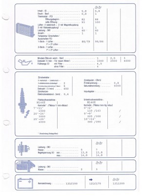

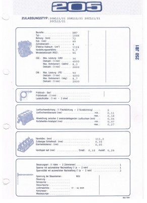

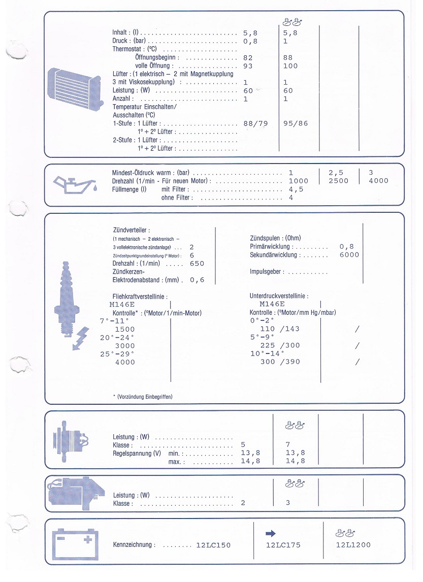

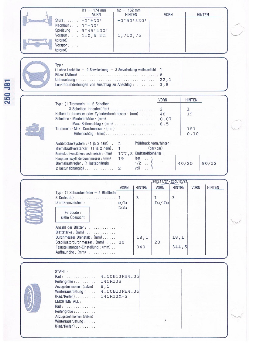

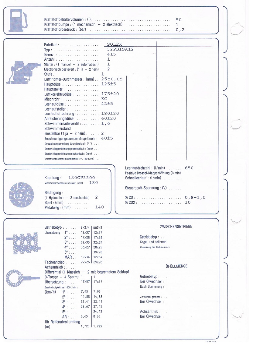

Bitteschön Datenblatt XW7 :zwinker:
Gruß: Hans-Peter

da steht tatsächlich 0,8 -1,5%
ich weiss ja nicht ob es bei autos anders ist, aber das konzept ist ja das selbe. 4takt, vergaser ohne kat, also mein mopped würde mit solchen Co werten ziemlich bescheiden laufen im leerlauf und unterer teillastbereich.
