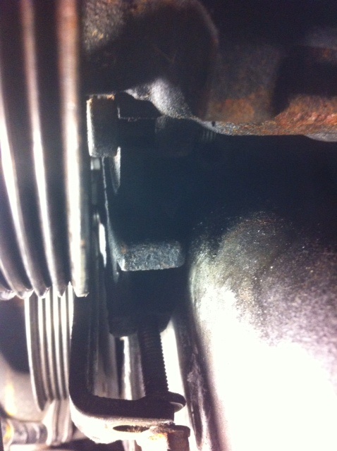

Ich gönne meinem Wagen gerad ne generalüberholung. Möchte die ölwanne drunter weg haben. Habe sie auch gelöst bekommen,aber ich bin zu blöd um sie drunter wegzunehmen. Die verkantet sich dann im Bereich Riemen auf der rechten Seite.muss ich da noch was abmontieren? Ich werd wahnsinnig! Wisst ihr was ich meine?

Welcher motor?

Xu7jp 1,8er 74 kW,

Kann mir niemand weiterhelfen? Muss ich noch was demontieren? Ich bekomm das Teil nicht ab. Es kann doch nicht sein,dass ich evtl noch irgendwelche Rollen/Scheiben/Riemen vorher demontieren muss um die ölwanne drunter weg zu nehmen. Hat jemand erfahtungen wie es bei dem Motor funzt?

Hat der ein schwarzes Blech am Getriebe/Automat unten?
Dies könnte sperren.
Oder klebt die Dichtungsmasse so fest,dass Du meinst,die Wanne steht irgendwo an?
Sind wirklich alle Schrauben weg?
Fotos vorhanden?

Hab nun mal ein Bild angehangen. Ich raste noch aus..da ist dieses blöde Gussteil im weg( Lima Ecke) das Blech getriebeseitig hab ich ab,und an der Seite geht sie auch runter,nur auf der anderen Seite klemmt es. Ich kann auch nicht zur Getriebeseite rausziehen,weil es dann in der Wanne an dem Zahnrad mit der kette(ölpumpe?!) anstößt. Eben genau da sitzt ja auch das Blech zum spannen des Keilriemens welches ich auch schon abhabe. Dieses Blech zum spannen des Keilriemens ist auch an dem blöden Gussteil verschraubt,welches es mir unmöglich macht die Wanne drunter weg zu nehmen. Dieses Gussteil ist auch noch über Eck angebracht und ich bekomme es nicht ab. Ich kotz gleich :-) man hab ich nen Hals,nur wegen so ner blöden ölwanne

also ich würde sagen da ist doch der riemenspanner im weg - kannst du den nicht einmal entfernen?!

Ich hab den riemenspanner ja schon ab,aber dieses Gussteil in dem er verschraubt ist,ist im weg :-(
