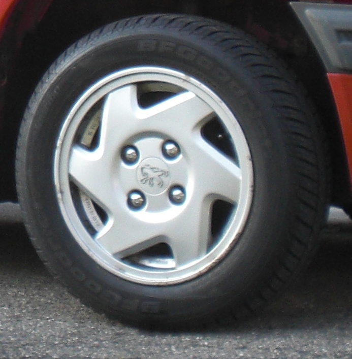

Hallo liebes Forum,
ich habe mir für meinen 94er Peugeot 205 Forever (44kw) neulich Sommerräder gekauft. Von einem privaten Händler, mehr oder weniger auf gut Glauben, ohne Rückgaberecht etc.
Sehen ganz gut aus, sind Speedline Alufelgen, SL 455, 13 Zoll. Darauf sind Sommerreifen, 165/65 R13 montiert.
Und nun kommt das was mir seit ich es bemerkt habe Bauchschmerzen bereitet: In meinem Fahrzeugschein stehen zwar 165/70er und 185/65er drin, aber leider keine 165/65er. Offenbar stammen die Räder von einem Peugeot 106.
Ich war jetzt heute bei Peugeot und dort hat man den 205er offenbar schon lange vergessen, eine Reifenfreigabebescheinigung war nicht zu bekommen, geschweige denn irgendwelche Daten zu Reifen oder den Felgen.
Daher nun meine Frage an euch, könnt ihr mir da irgendwie helfen, fährt jemand 165/65er auf seinem 205, hat das schonmal jemand eintragen lassen oder hat jemand eine Freigabebescheinigung?
65er zu 70er würde auf dem Tacho, nach meinen Berechnungen, einen Unterschied von einem KM/H machen, sollte also in der Kulanz liegen.
Was nun, komme ich um eine Einzelabnahme und Sondereintragung beim TÜV irgendwie herum oder wird das überhaupt funktionieren? Der Herr bei Peugeot meinte das könnte ohne Gutachten für die Felgen sogar unmöglich werden, die Felgen tragen aber doch sogar das Peugeot-Logo...
Bin für jede Auskunft dankbar...

was für felgen genau hast du denn da stell doch mal ein foto ein.
Haben die eine KBA nummer? ein peugeotlogo ist nicht aussagekräftig genug.
auf http://www.reifensuchmaschine.de/reifen ... echnen.htm kannst du gut testen ob das passt oder nicht.
die 165er haben exakt den gleichen abrollumfang wie 155/70 13 die jeder 205 (ausser gti cti) fahren darf.
145R13
155/70 R13
165/70 R13
sind orriginal die stehen nur nicht mehr im neuen brief drin im alten waren die aber mit gelistet.
die reifen sollten als sondereinteragung kein problem sein weil die grösse total im soll ist die felgen sind dann wieder ne andere geschichte.

Bild, klar, hier bitte sehr:
Wo finde ich die KBA-Nr.?
Schonmal herzlichen Dank und viele Grüße

sind doch welche vom 106.hat eine freundin von mir aufm 94er 106 xs.(ab werk.)

ne KBA nummer ist immer irgenwo auf der felge über die nummer kann ein tüvler auch die papiere raussuchen. wenn die keine kba nummer hat dann kann nur der hersteller helfen.
@mrx0001: Ja 165/70er schon aber 165/65er machen eben den Unterschied.
deine 165/65 haben aber den selben abrollumfang wie z.b. 155er die im schein eingetragen sind. das heisst da kann dir nichtmal einer mit ner tacho prüfung ans bein pissen :lach:
versicherungs technisch ist das fahren ohne betriebserlaubnis wenn der kram nicht eingetragen ist. ich were das selbst bei so "lächerlichen" grössen vorsichtig.

Prima, also Einzelabnahme kostet wohl mindestens 80 Euro und ist recht ungewiss weil ich bei den Felgen ET 28 bräuchte aber nur 20 habe.
Ich fürchte ich werde mich von den Felgen und Reifen demnach verabschieden müssen - hat jemand Interesse?

Ich glaub ich sehe die KBA Nummer schon von hier:D Was steht denn da in der Felge? Das müsste irgendwas mit KBA sein, wenn nicht, dann schau mal von hinten rauf. Ich glaub kleinere Organisationen wie GTÜ etc machen es dir deutlich unter 80 Euro.

Wenn eine Einzelabnahme fällig ist nach Paragraph 21 muss das wohl der TÜV machen.
GTÜ etc ist dort dann nicht mehr ermächtig dazu.
