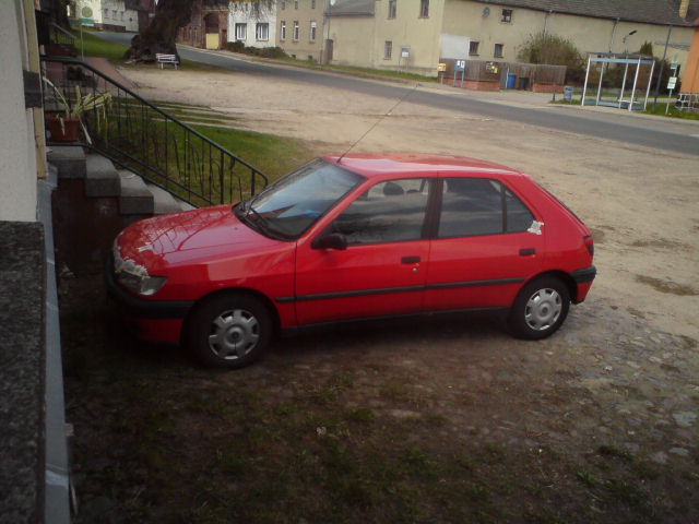

Den habe ich - anlässlich der grünen Plakette auf der hinteren Nummer - zum ersten Mal, seit ich ihn habe (2/2009) poliert. Das Ergebnis auf dem Foto unten. Nun hat sich (außer zwei ganz merkwürdigen Roststellen an der Regenleiste unter der Türdichtung hinten rechts, die mir völlig unerklärlich sind und einer innen am Schließer angerosteten Motorhaube) herausgestellt, dass dieses liebe Auto weitestgehend rostfrei ist.
Gut ist der Lack nach 230.000 km und 16 Jahren dennoch bei Weitem nicht mehr und daher (vielleicht erkennt man das auf dem Bild) hat das Auto gerade einen "ganz bösen Blick" - ich habe auf der (noch nie nachlackierten) Motorhaube unzählige kleine Steinschläge angeschliffen, abgeklebt und grundiert. Wahrscheinlich wird es auf eine "Garagen-Neulackierung" der Haube rauslaufen.
Nun hab ich das Problem: Wo finde ich am Auto eine Info (da wo die Sufu laut einiger Beiträge sagt, man könne suchen, ist bei mir nix mehr da, was Wunder bei acht Vorbesitzern) darüber, welches das richtige, in 1994 verwendete Rot ist.
Und noch ne Frage hinterher: Kann es sein, dass ich Glück habe und dieses rot auf dem RAL-Fächer zu finden ist. Dann bevorzuge ich nämlich den Weg zum Baumarkt statt mir überteuerte Tünche beim "freundlichen" zu holen...

Siehe "Service->Farbliste"
Da es nicht das P3KG ist wie bei meinem Cabrio sondern nen ticken heller (mehr dem RAL3000 ähnlich) wird es dieses hier sein:
Farbname:Rouge Vallelunga/Granada (Rot)
Farbcode (PSA):P3KB
Farbcode (Peugeot):1607
Farbcode (neu):EKBB
Fahrzeuge:106, 205, 206, 306 (+Cabrio), 406 (+Coupe), 309 GTI '91, 504
Beschreibung:auch EKB
Die Bezeichnung steht in der Regel auf dem Federbeindom fahrerseitig aufgedruckt.
