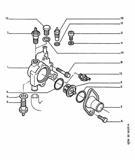

Raptor-206 hat geschrieben: - Thermofüller neu
denke auch das du ein problem mit dem kühlmitteltemp sensor hast, welchen hast du denn getauscht, dürftest einen am kühler haben der aber nur für die lüftersteuerung ist, und einen der am block sitzt, evtl auch mal die stecker prüfen nicht das da nur gammel drunter ist.

Raptor-206 hat geschrieben:@Trobadix:
Hab die Nummer sieben ausgetauscht.
Du meinst einen am Kühler. Werd mich später mal auf die Suche machen nachdem.
Bitte mehr Tipps Leute.
brauchst am kühler nicht schauen, der ist nur für die regelung des kühlerlüfters, der am thermostat kommt schon hin (kenne den TU motor auch nicht so gut), da es aber 2 sind könntest du den geber für die anzeigen im tacho erwicht haben.
welche farbe hatte der, bzw der stecker, denn gehabt wenn ich peugeot verstanden hab sollte der fürs steuergerät braun sein und der für die anzeigen blau.

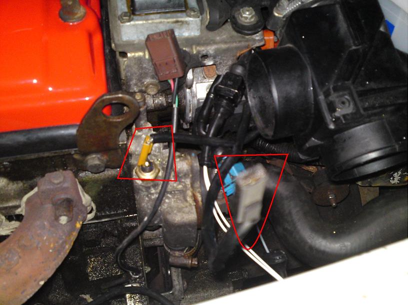

Also der Stecker vom Fühler ist so gelblich aber es liegen noch 2 einpolige Stecker rum wo ich nicht weiß wo die hin müssen. Werd nachher mal ein Bild machen.

Raptor-206
Beiträge: 491
Registriert: Fr 12.09.08 14:35
Wohnort: Mochumcity
Re: er geht einfach nicht!!
Beitrag von Raptor-206 » Fr 26.02.10 19:34
So jetzt hab ich mal ein Bild gemacht.
Hab die beiden Stecker mal gekenzeichnet.
Wo gehört der der schwarze hin?
