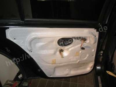

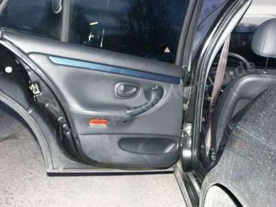

Zuerst m?sst ihr die Abdeckungen f?r die 2 Schrauben und den Rahmen des T?rgriffs entfernen (Bild 1). Die Schrauben und den Stecker f?r den Fensterheber l?sen, danach die Verkleidung mit sanftem Ruck von der T?re wegziehen (Plastiksteckverbindungen!) und nach oben heraushebeln (Bild 2).
Die Ausstattungslinie Sportline hat auch in den hinteren T?ren "Begrenzungsleuchten". Wie bei den vorderen T?ren anschlie?en, oder bei nichtvorhandenem Anschlu? einen Kabelkanal legen bzw. die Schnitte abkleben.

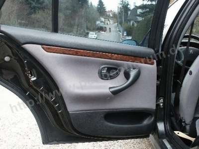

Bevor ihr die neuen Verkleidungen einbaut, pr?ft wieder, ob alle Plastikstecker vorhanden sind. Dann die Verkleidung von oben einh?ngen, die Plastikstecker einrasten, Fensterheber anschlie?en, festschrauben und die T?rgriffrahmen andr?cken. (Bild 3)
Bei der Beifahrert?re m??t ihr genauso vorgehen.
