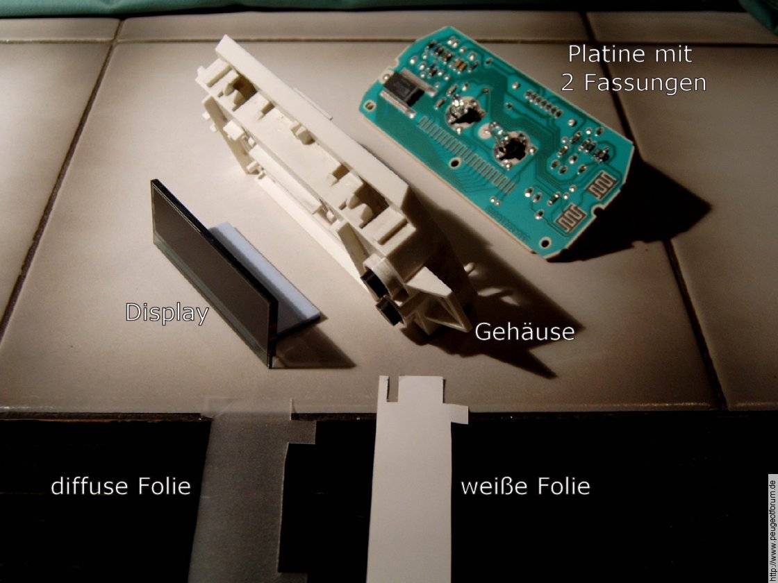

Fassungen herausdrehen und die Glassockelbirnchen entfernen. Je eine 5 mm Diode so anpassen, dass man sie in die Fassung einl?ten kann. (Das geht am besten, wenn man zuerst die L?nge der Dioden-Beinchen an die Fassung anpasst und dann die Metall-Teile aus der Fassung entfernt um die Diode einzul?ten [gerade]. (Polarit?t an der Fassung markieren!!). Dann alles zusammenstecken und ausprobieren, ob sich die Fassung richtig montieren l?sst.
? Umbau:
Hintere Abdeckung der Uhr losschrauben (3 x Torx 8), Vordere Metall-Abdeckung (durch aushebeln mit einem Spitzen Schraubendreher) aus den Clipsen l?sen. Vorsichtig das Display nach vorne abziehen.
- Folie hinter dem Display entfernen und gegen "neue" wei?e und difussions-folie (Butterbrotspapier tut's zur Not auch) austauschen.

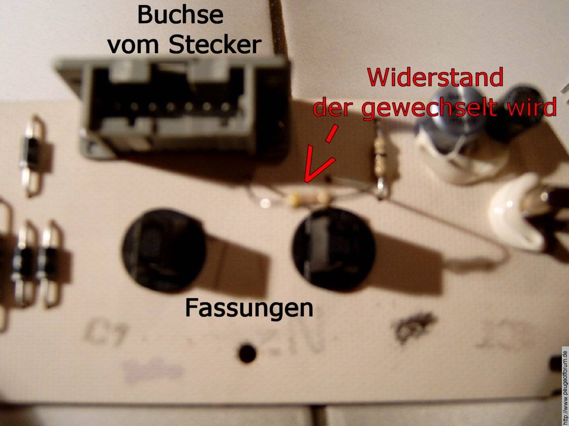

- Auf der Platine den waagerecht sitzenden Widerstand gegen einen mit 450 Ohm austauschen.
? Zusammenbau:
Zuerst wird die Platine und der Hintere Deckel festgeschraubt. Dann von Vorne zuerst die neuen Folien, gefolgt vom Display nacheinander zusammenstecken. Metall-Abdeckung wieder vorne drauf stecken und einmal relativ fest zusammendr?cken, dass das Display wieder guten Kontakt hat.
Zu aller letzt werden die Fassungen eingedreht, wobei sich die beiden um 180? Unterscheiden, d.h., erste von links hat z.B. unten Plus und oben Minus und die zweite halt oben Plus und unten Minus. Am besten vorher mit einem Pr?fer die Polarit?t bestimmen.
