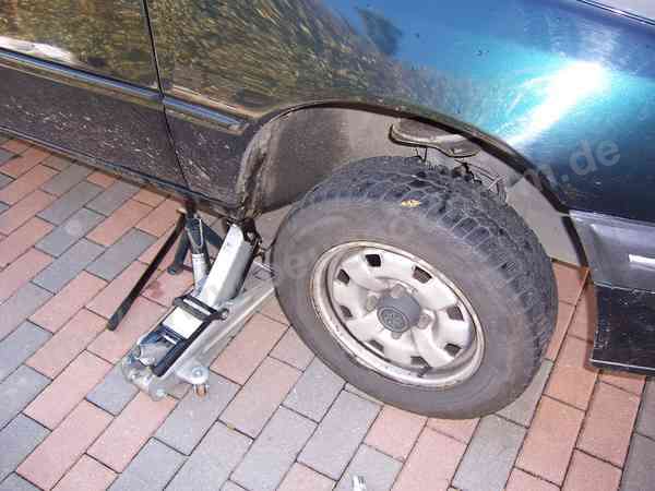

Als Erstes einmal wird auf der Seite, wo der Spurstangenkopf zu wechseln ist, die Radmutter gel?st. Dann wird der Wagen an der Seite aufgebockt und mit dem Unterstellbock gesichert.

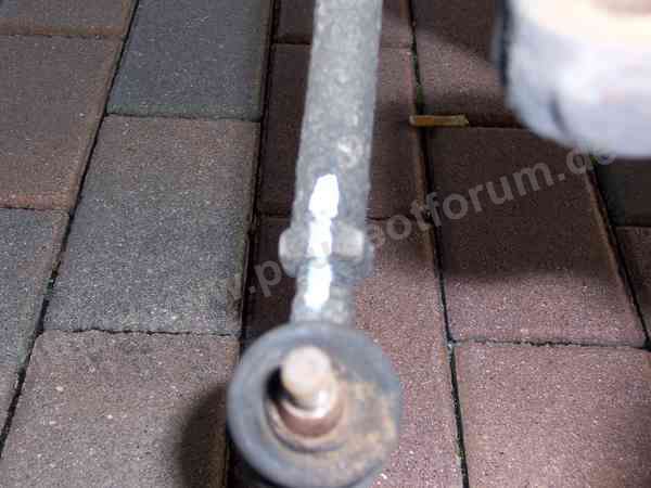

Jetzt noch alles markieren, um die Spur nicht zu verstellen. (hier im ausgebauten Zustand, um es besser zu fotografieren)

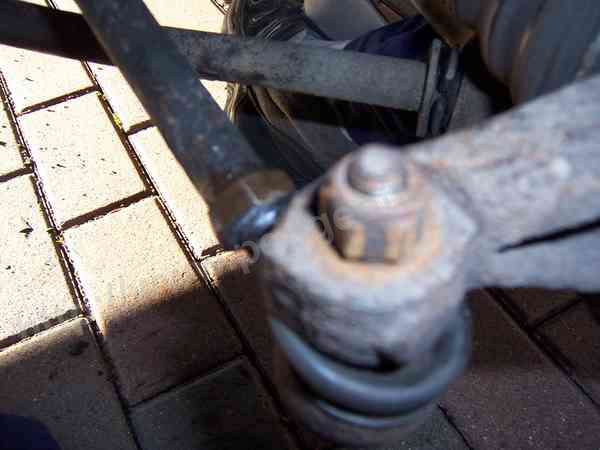

Den Spurstangenkopf aus dem Achsschenkel nehmen. Dazu einfach die Mutter ein paar Umdrehungen rauf schrauben und einen kurzen Schlag mit dem Hammer drauf geben. Sollte das nicht gehen, nicht einfach weiter draufhauen, sondern einen Abzieher verwenden.

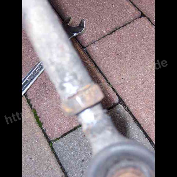

Mit dem 16er kann man hinten an der Spurstange gegenhalten. Nun nur noch den Spurstangenkopf raus drehen und dabei die Windungen mit z?hlen. Bei uns waren es 26 1/4.
Der neue Spurstangenkopf wird dann genau so angesetzt, wie ihr den alten runter bekommen habt und schraubt den wieder mit genau der gleichen Windungszahl wieder rein. Also bei uns mussten wir erst auf 1/4 ansetzten und wieder 26 1/4 Windungen reinschrauben. Diese Arbeit sollte sehr genau gemacht werden, weil, wenn die Spur vorher gestimmt hat, spart man sich das neue Einstellen der Spur. Kontrolliert werden sollte sie aber trotzdem!
