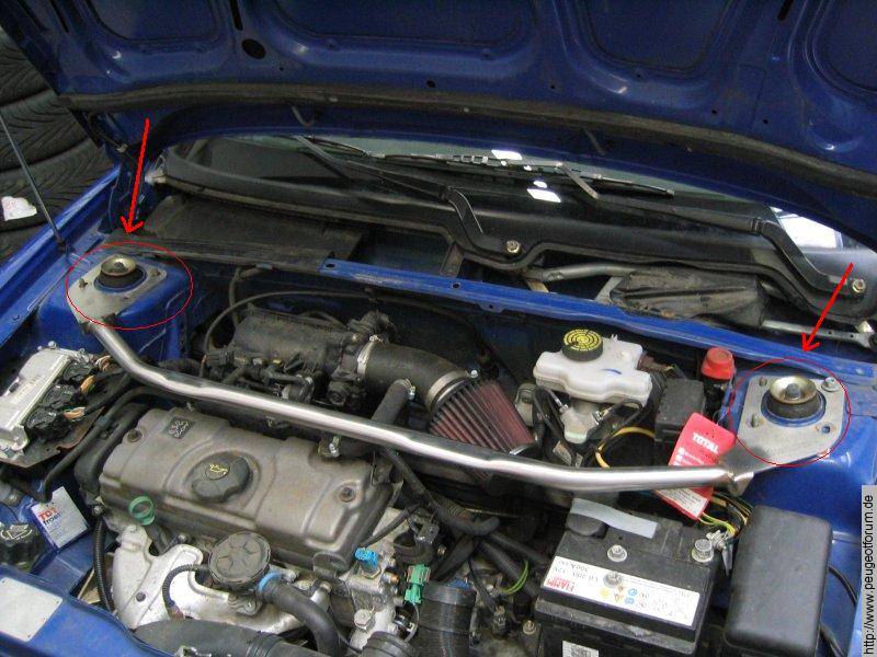

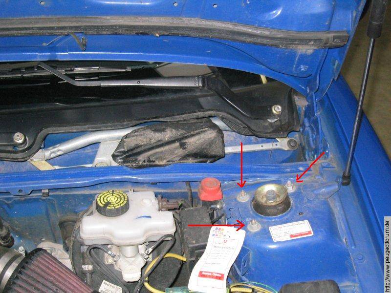

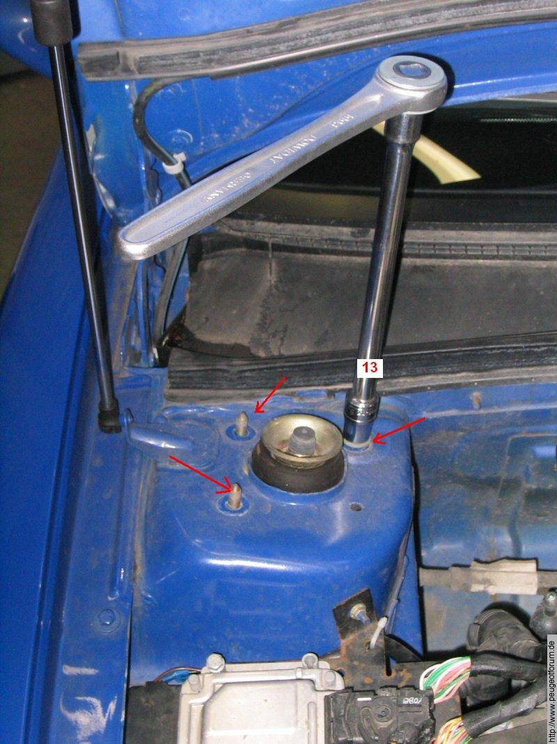

Bild 1 zeigt beispielhaft f?r die rechte Seite die zu l?senden Schrauben am Dom - es m?ssen mit Hilfe einer 13er Nuss (Maulschl?ssel) nat?rlich auch die Schrauben auf der linken Seite gel?st werden *g*
Damit andere L?wenbabys gleiches Gl?ck erleben k?nnen, sollte diese Anleitung hilfreich sein.
Werkzeug:
13er Nuss oder Maulschl?ssel
Ratsche
Die Anordnung der Schrauben kann je nach Modell des 106 II variieren ... nicht verwirren lassen.
So siehts aus nachdem die Muttern gel?st wurden vom Dom

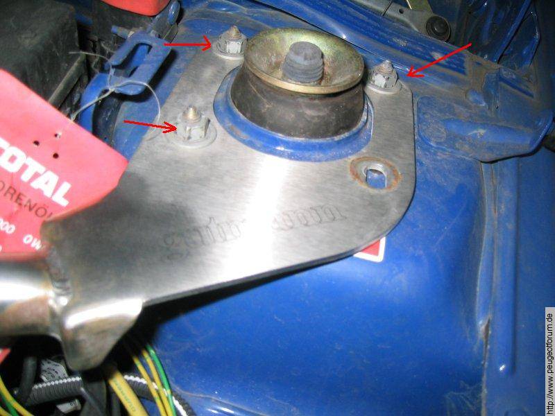

Nun kann die Domstrebe "angepasst" werden .... sie wird links und rechts auf die Schrauben gesteckt
Die Muttern k?nnen nun wieder aufgeschraubt und festgezogen werden (daran denken: Nach "fest" kommt "ab")

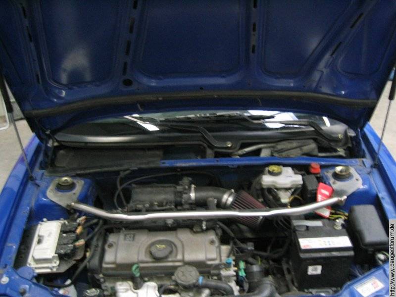

Fertig ist der Umbau
Zeitaufwand: 5 Minuten
Es lohnt sich, wie ich finde :) - es gl?nzt so sch?n, wenn man die Motorhaube aufmacht.
