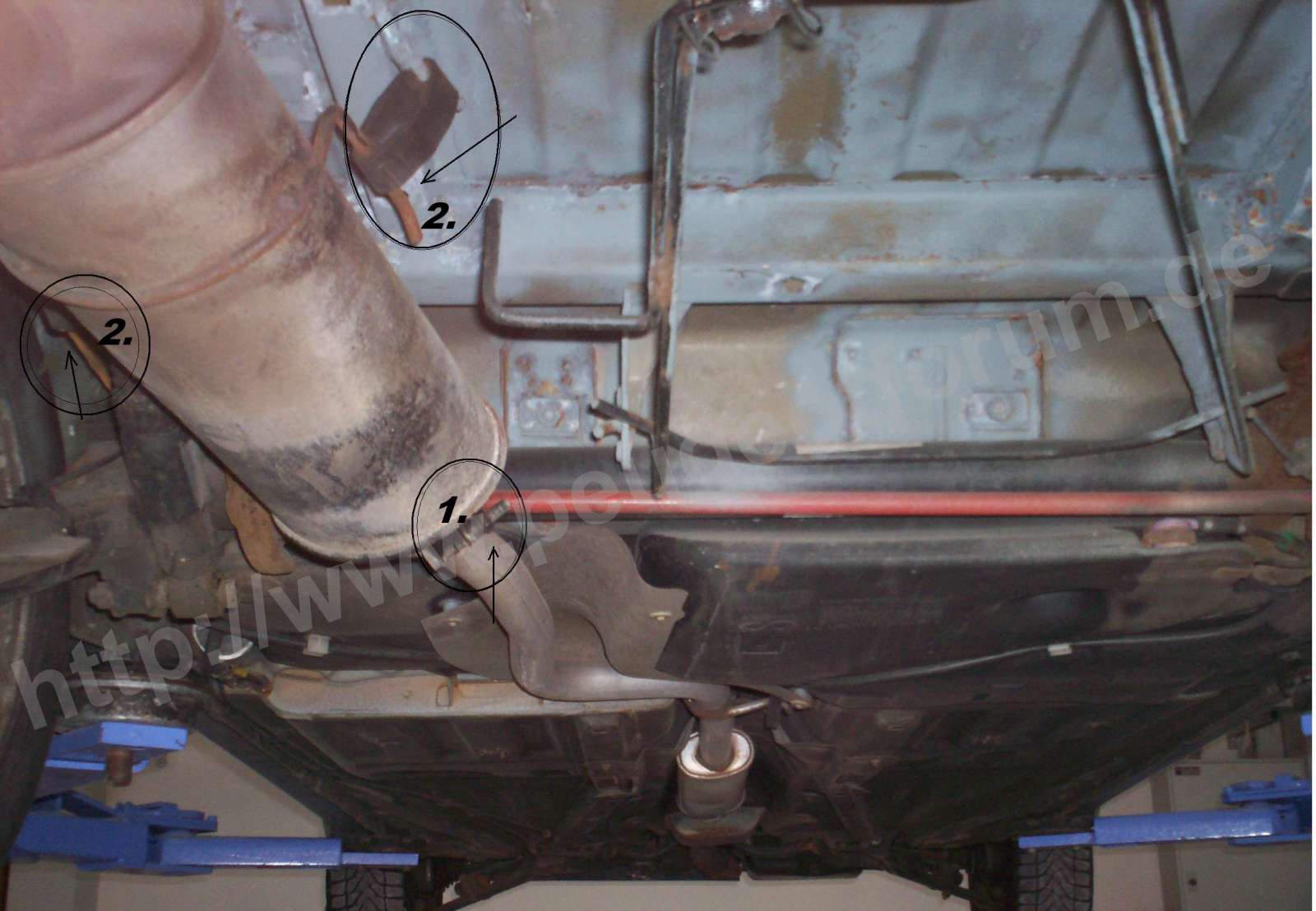

3. (1. Bild anlage)Schelle zwischen Alten Endtopf und Mittelschald?mpfer ?ffnen, (2. Bild anlage)Endtopfhalterungen aus dem Gummi nehmen und Endtopf heraus nehmen...

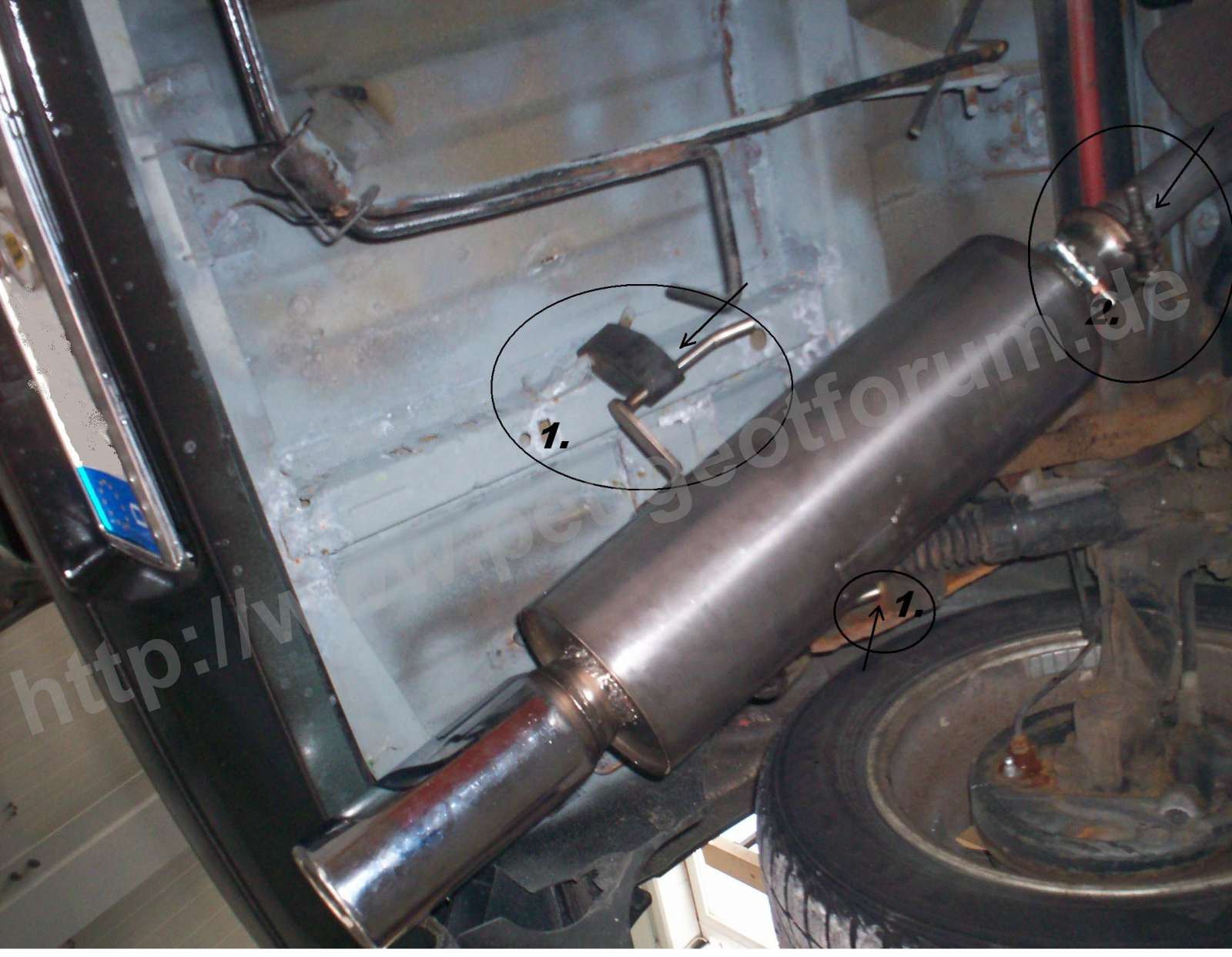

1. (1. Bild anlage)Auspuffhalterung in den Gummi einschieben am besten wenn man denn Gummi mit WD-40 einspr?ht dann gleitet die Auspuffhalterung besser in denn Gummi, die Auspuffschelle zwischen Endtopf und Mittelschalld?mpfer anziehen aber noch nicht richtig fest ziehen man muss denn Endtopf erst richtig justieren er darf nicht ?ber das l?ngste Teil der Hecksch?rze ragen wegen T?V wenn das erledigt ist dann k?nnt ihr die Schelle fest anziehen...
2.Bei manchen Hecksch?rzen m?sst ihr ein Loch in die Hecksch?rze raus s?gen kommt auf denn Endtopf an...
